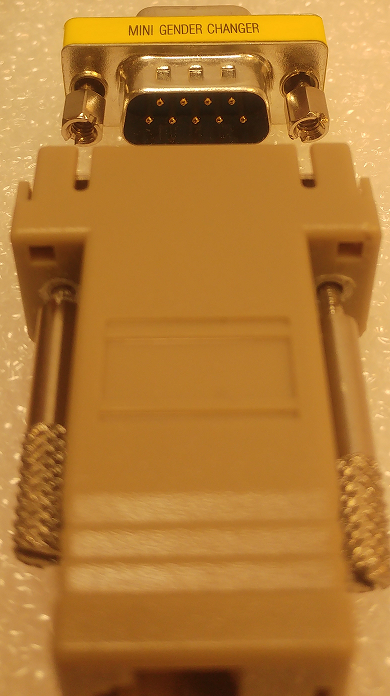

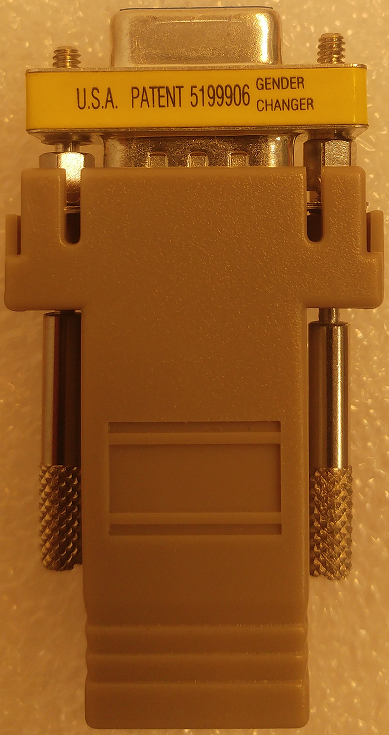

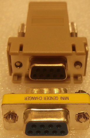

Порядок подключения к CLI устройства с помощью переходника DB9/RJ-45 и программного обеспечения эмуляции терминала:
Ваше устройство может поставляться с переходником DB9/RJ-45 одного из двух типов:
Тип переходника
DB9/RJ-45
Описание
Переходник DB9/RJ-45
без пластиковых выступов
на конце DB9
Переходник подключается напрямую к порту последовательной консоли на Устройства Smart-1.
с пластиковыми выступами
на конце DB9
(эти выступы являются частью пластикового корпуса переходника и выступают над и под разъемом DB9)
Переходник DB9/RJ-45 подключается к порту последовательной консоли на Устройства Smart-1 через однополый переходник DB9.
  • Ваше устройство может поставляться с уже подключенным однополым переходником DB9.
  • Если однополый переходник DB9 не подключен к устройству, то он находится в пакете с деталями с этим типом переходника DB9/RJ-45.
Если ваше устройство поставляется с переходником DB9/RJ-45 без пластиковых выступов на конце DB9:
  1. Подсоединить разъем DB9 переходника DB9/RJ-45 непосредственно к порту последовательной консоли на устройстве.
  2. С помощью отвертки прикрепить переходник DB9/RJ-45 винтами к порту последовательной консоли.
  3. Подсоединить конец RJ45 кабеля последовательной консоли к порту RJ45 на переходнике DB9/RJ-45.
  4. Подсоединить другой конец кабеля последовательной консоли к компьютеру (серверу консоли).
  5. На компьютере открыть программное обеспечение эмуляции терминала.
  6. Настроить параметры последовательного подключения: 9600 бит/с, 8 бит, без проверки четности, 1 стоповый бит (8N1), управление потоком — None.
  7. Установить последовательное подключение к устройству.
Если ваше устройство поставляется с переходником DB9/RJ-45 с пластиковыми выступами на конце DB9:
  1. Подсоединить однополый переходник DB9 к порту последовательной консоли на устройстве.
  2. С помощью отвертки прикрепить однополый переходник DB9 винтами к устройству.
  3. Подсоединить переходник DB9/RJ-45 к однополому переходнику DB9.
  4. С помощью отвертки прикрепить переходник DB9/RJ-45 винтами к однополому переходнику DB9.
  5. Подсоединить конец RJ45 кабеля последовательной консоли к порту RJ45 на переходнике DB9/RJ-45.
  6. Подсоединить другой конец кабеля последовательной консоли к компьютеру (серверу консоли).
  7. На компьютере открыть программное обеспечение эмуляции терминала.
  8. Настроить параметры последовательного подключения: 9600 бит/с, 8 бит, без проверки четности, 1 стоповый бит (8N1), управление потоком — None.
  9. Установить последовательное подключение к устройству.
