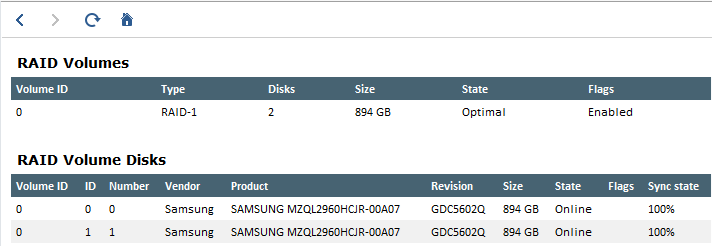

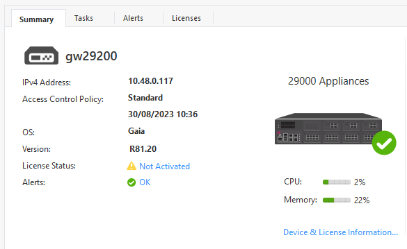

如需从SmartConsole监控存储装置的RAID状态:
  1. 在左侧导航面板中,单击Gateways & Servers
  2. 在顶部窗格中,选择表示设备的安全网关/群集对象。
  3. 在下方窗格的Summary选项卡中,单击Device & License Information
    例如:
  4. 单击RAID Volumes
    该窗口显示卷和磁盘信息。
    例如:
