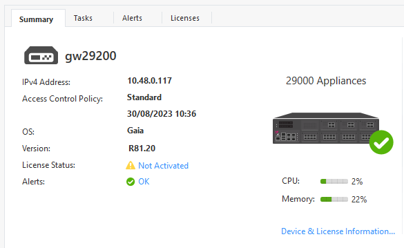

Как контролировать RAID-статус накопителей в SmartConsole.
  1. В левой навигационной панели щелкните Gateways & Servers.
  2. На верхней панели выбрать шлюз безопасности/кластерный объект, который представляет устройство.
  3. На нижней панели на вкладке Summary щелкните Device & License Information.
    Пример.

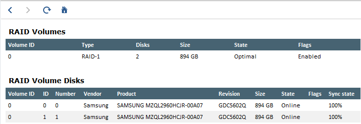

  4. Выберите RAID Volumes.
    В окне отображаются сведения об объеме и диске.
    Пример.
