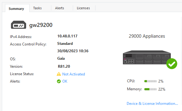

Para monitorizar el estado del RAID de los dispositivos de almacenamiento desde SmartConsole:
  1. En el panel de navegación izquierdo, haga clic en Puertas de enlace y servidores.
  2. En el panel superior, seleccione el objeto Security Gateway / Clúster que representa el dispositivo.
  3. En el panel inferior, en la pestaña Resumen, haga clic en Información del dispositivo y de la licencia.
    Ejemplo:

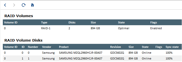

  4. Haga clic en RAID Volumes.
    En la ventana se muestra información de volumen y del disco.
    Ejemplo:
