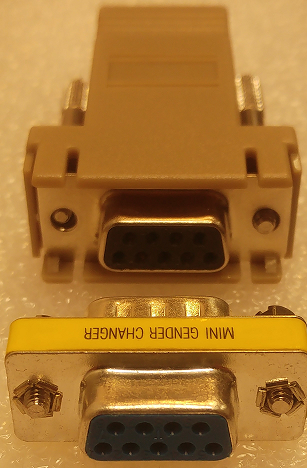

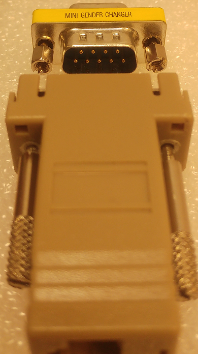

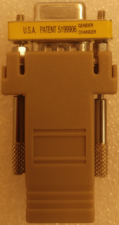

Estas protuberancias forman parte del cuerpo de plástico del adaptador y sobresalen por encima y por debajo del conector DB9
El adaptador se conecta al puerto de la consola serie en el dispositivos Smart-1 , por medio del cambiador de género DB9.
  • Su dispositivo podría entregarse con el cambiador de género DB9 ya conectado.
  • Si aún no está conectado al dispositivo, el cambiador de género DB9 se suministra en una bolsita de piezas con este tipo de adaptador DB9 a RJ-45.

Si su dispositivo se entrega con el adaptador DB9 a RJ-45 con protuberancias de plástico en el extremo DB9:
  1. Conecte el cambiador de género DB9 al puerto de la consola serie del dispositivo.
  2. Utilice un destornillador para fijar los tornillos del cambiador de género DB9 al dispositivo.
  3. Conecte el adaptador DB9 a RJ-45 al cambiador de género DB9.
  4. Utilice un destornillador para fijar los tornillos del adaptador DB9 a RJ-45 al cambiador de género DB9.
  5. Conecte el extremo RJ45 del cable de consola serie al puerto RJ-45 en el adaptador DB9 a RJ-45.
  6. Conecte el otro extremo del cable de la consola serie a su computadora (servidor de consola).
  7. En su computadora, abra un software de emulación de terminal.
  8. Configure los parámetros de la conexión en serie: 9600bps, 8 bits, sin paridad, 1 bit de parada (8N1), control de flujo: ninguno.
  9. Establezca la conexión en serie con el dispositivo.
