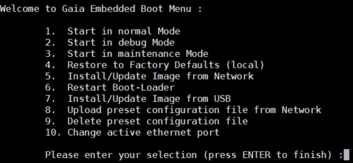

要使用 U-boot(開機加載程序)將 Quantum Spark 設備恢復到其預設出廠設定:
  1. 使用控制台連線並連線到設備(使用設備後面板上的序列控制台連線)。
  2. 啟動設備並按 CTRL+C
    出現 Gaia 嵌入式開機菜單。
  3. 輸入 4 選擇 Restore to Factory Defaults (local)
  4. 當出現提示“Are you sure? (y/n)”時,輸入 y 繼續並將設備恢復為出廠預設設定。
    恢復出廠預設設定時,電源 LED 會閃爍藍色以顯示進度。這最多需要幾分鐘。完成後,設備會自動啟動。
