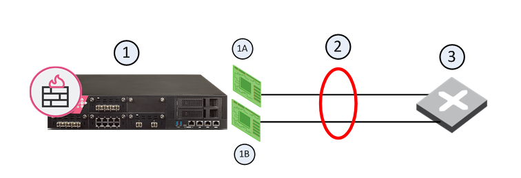

ボンドインタフェース (リンクアグリゲーション)
Check Pointのセキュリティデバイスは、Link Aggregationをサポートしています。bond interfaceは、複数の物理インタフェースを1つの仮想インタフェースに統合する技術です。
ボンドインタフェースは多くのインタフェース間で負荷を共有し、フォールトトレランスを与え、スループットを向上させます。Check Pointデバイスは、IEEE 802.3ad Link Aggregation Control Protocol (LACP) をサポートして動的リンクアグリゲーションを行います。
項目 |
説明 |
1 |
セキュリティゲートウェイ |
1A |
インタフェース1 |
1B |
インタフェース2 |
2 |
ボンドインタフェース |
3 |
ルータ |
ボンディングインタフェース(ボンディンググループまたはボンドとも呼ばれる)は、Bond ID(例:bond1)によって識別され、IPアドレスが割り当てられます。ボンドに含まれる物理インタフェースは下位インタフェースと呼ばれ、IPアドレスはありません。
