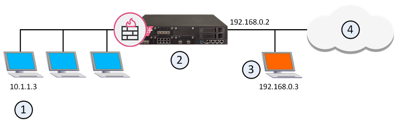

NATを使って内部ネットワーク上のコンピュータに外部ネットワークからのIPアドレスを与えると、そのコンピュータは外部ネットワーク上に表示されるようになります。Security GatewayのNATが自動的に設定されている場合、外部ネットワークから内部コンピュータのIPアドレスに対して送信されるARP Requestに対して、Security Gatewayは変換されたネットワークオブジェクトに代わって返信を行います。
項目 |
説明 |
1 |
内部ネットワーク上のコンピュータ(IPアドレス:10.1.1.3) |
2 |
外部インタフェースIPアドレス192.168.0.2のセキュリティゲートウェイは、変換された内部オブジェクトに代わってARPリクエストに応答 |
3 |
外部ネットワーク上の変換IPアドレス 192.168.0.3 |
4 |
外部ネットワーク |
