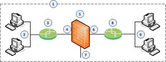

ブリッジモードの単一セキュリティゲートウェイのトポロジー例
項目 |
説明 |
1 |
管理者は2つのレイヤー2ネットワークセグメントに分割する必要があります。 ブリッジモードのSecurity Gateway は、これらのセグメント間を接続します。 |
2 |
最初のネットワークセグメント。 |
3 |
ブリッジモードで、最初のネットワークセグメントをセキュリティゲートウェイの1つのブリッジされた下位インタフェース(4)に接続するスイッチ。 |
4 |
ブリッジモードのセキュリティゲートウェイ上の1つのブリッジされた下位インタフェース(例: |
5 |
ブリッジモードのセキュリティゲートウェイ。 |
6 |
ブリッジモードのセキュリティゲートウェイ上の別のブリッジされた下位インタフェース(例: |
7 |
セキュリティゲートウェイ上の専用Gaia管理インタフェース(例: |
8 |
ブリッジモードのセキュリティゲートウェイで、2 番目のネットワークセグメントをもう 1 つのブリッジ接続された下位インタフェース(6)に接続するスイッチ。 |
9 |
第2のネットワークセグメント。 |
