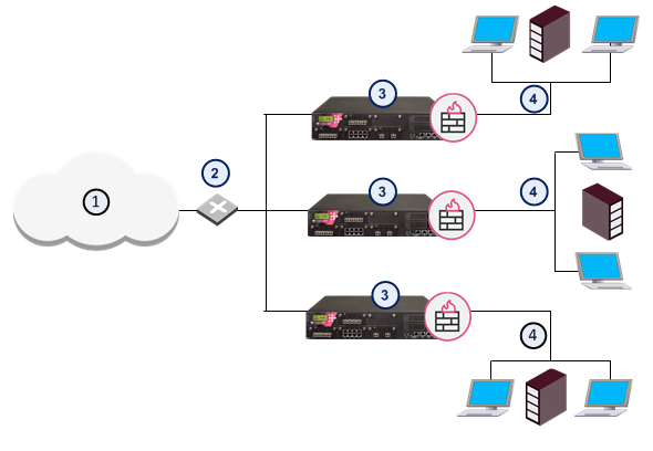

物理ネットワークトポロジーの例
複数のSecurity Gatewayが存在する一般的な環境では、各Security Gatewayが別々のネットワークを保護します。
物理的なセキュリティゲートウェイは、それぞれ境界ルータと保護するネットワークへのインタフェースを持ちます。
項目 |
説明 |
1 |
インターネット |
2 |
ルータ |
3 |
セキュリティゲートウェイ |
4 |
ネットワーク |

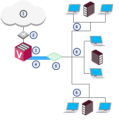

VSX仮想ネットワークトポロジーの例
1台のVSXゲートウェイに4台のバーチャルシステムを導入し、複数のネットワークを保護します。
項目 |
説明 |
1 |
インターネット |
2 |
ルータ |
3 |
VSXゲートウェイ VSX 環境の各バーチャルシステムは、物理的なゲートウェイと同様のセキュリティおよびネットワー ク機能を持つセキュリティゲートウェイです。 それぞれ、保護する1つのネットワークとの間のパケットトラフィックを処理します。 |
4 |
ワープリンク バーチャルシステムとバーチャルスイッチの間は、バーチャルインタフェースとネットワークケーブルで接続します。 |
5 |
バーチャルスイッチです。 すべてのVirtual Systemをインターネットルータに接続します。 |
6 |
ネットワーク |
