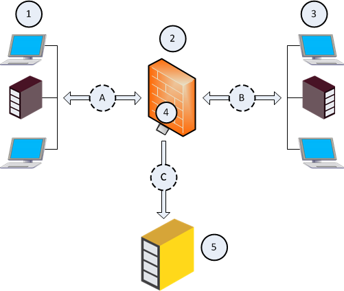

トポロジーの例とトラフィックフロー。
項目
説明
1
セキュリティゲートウェイを経由してトラフィックを送受信する最初のネットワーク(2)。
2
セキュリティゲートウェイ。(1)(3)のネットワークがトラフィックを送受信する。
3
セキュリティゲートウェイ(2)を介してトラフィックを送受信する第2ネットワーク。
4
セキュリティゲートウェイ(2)の指定された物理インタフェース。
5
モニタモード(プロミスキャス)で動作するレコーダー、またはパケットブローカーです。
A
第一ネットワーク(1)とセキュリティゲートウェイ(2)間のトラフィックフロー。
B
第2のネットワーク(3)とセキュリティゲートウェイ(2)の間のトラフィックフロー。
C
セキュリティゲートウェイ(2)からレコーダ、またはパケットブローカー(5)への復号化およびミラーリングされたトラフィックの流れ。
