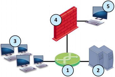

モニタモードのトポロジの例
項目
説明
1
すべての送受信パケットを複製するミラーまたはSPAN ポートを持つスイッチ。
Security Gateway は、スイッチのミラーまたはSPAN ポートに接続します。
2
サーバ。
3
クライアント。
4
監視モードのインタフェースを備えたSecurity Gateway。
5
Security Gateway を管理するSecurity Management Server閉じた Check Pointソフトウェアを実行して、単一の管理ドメイン内のCheck Point環境のオブジェクトとポリシーを管理する専用Check Pointサーバ。同義語:単一ドメインセキュリティ管理サーバ。
