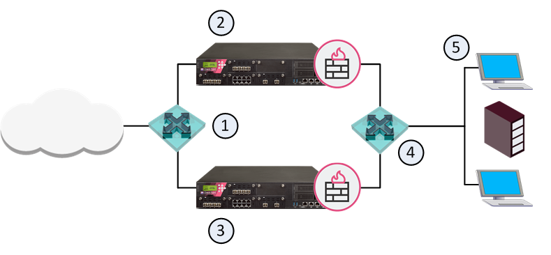

この使用例は、内部接続と外部接続に冗長性がある環境の例を示しています。
ここでは、内部接続用と外部接続用の 2 つの Security Gateway に仮想ルータを使用できます。
内部インタフェースと外部インタフェースは、異なるサブネット上にある必要があります。
1 つの Security Gateway を VRRP マスタとして設定し、1 つの Security Gateway を VRRP バックアップとして設定します。
項目 | 説明 |
1 | 仮想ルータ VRID 5 - 外部仮想 IP アドレス (バックアップ アドレス) は 192.168.2.5 |
2 | VRRP マスタ セキュリティ ゲートウェイ |
3 | VRRP バックアップ セキュリティ ゲートウェイ |
4 | 仮想ルータ VRID 5 - 内部仮想 IP アドレス (バックアップ アドレス) は 192.168.3.5 |
5 | 内部ネットワークとホスト |

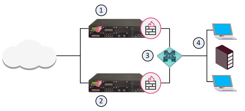

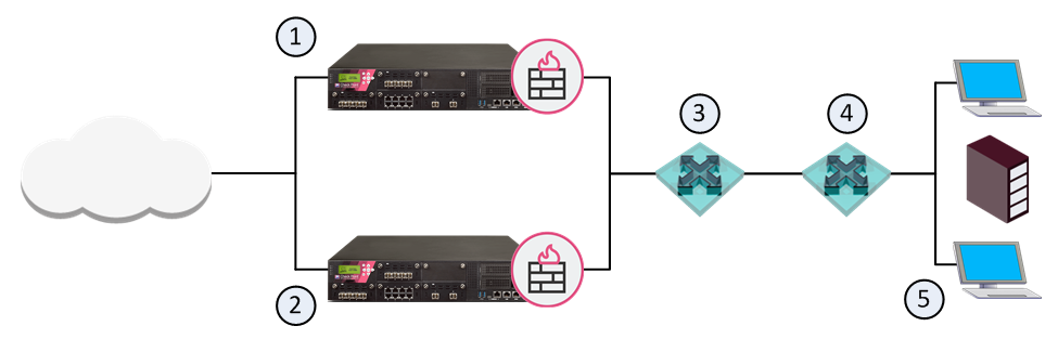

この使用例は、内部ネットワーク トラフィックのアクティブ/アクティブ負荷分散環境の例を示しています。
この環境は、負荷分散と完全な冗長性を提供します。
この構成は、ClusterXL が無効になっている場合にサポートされます。静的ルートのみがサポートされています。
VRRP による Check Point Firewall の監視は無効にする必要があります (デフォルトで有効になっています)。
インタフェースごとに最大 2 つの VRID がサポートされます。
Security Gateway 1 は VRID 5 の VRRP マスタであり、Security Gateway 2 は VRRP バックアップです。
Security Gateway 2 は VRID 7 の VRRP マスタであり、Security Gateway 1 は VRRP バックアップです。
2 つの Security Gateway は、相互にバックアップするように設定されています。一方が失敗すると、もう一方がその VRID と IP アドレスを引き継ぎます。
項目 | 説明 |
1 | VRID 5 の VRRP マスタ セキュリティ ゲートウェイと VRID 7 の VRRP バックアップ |
2 | VRID 5 のバックアップ Security Gateway および NAT64 のマスタ |
3 | 仮想ルータ、VRID 5 仮想 IP アドレス (バックアップ アドレス) は 192.168.2.5 |
4 | 仮想ルータ、VRID 7 仮想 IP アドレス (バックアップ アドレス) は 192.168.2.7 |
5 | 内部ネットワークとホスト |
