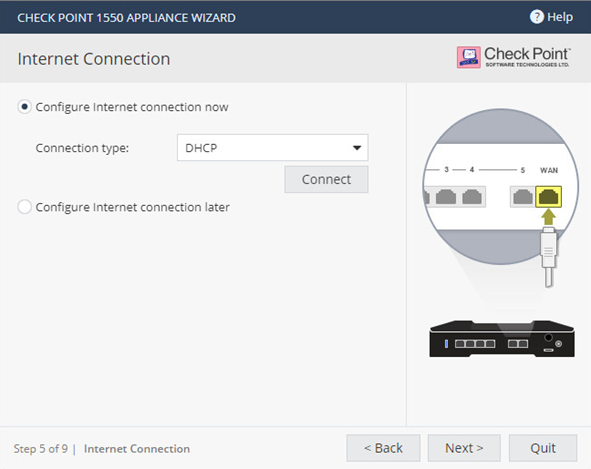

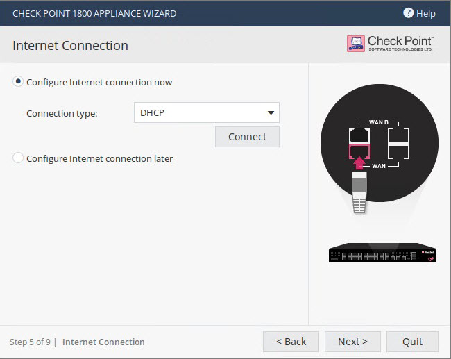

Подключение к интернету
На странице Подключение к Интернету настройте параметры подключения к Интернету или выберитеНастроить подключение к Интернету позже.
Порядок настройки подключения к интернету:
  1. Выберите Configure Internet connection now.
  2. В раскрывающемся списке Тип подключения выберите протокол, используемый для подключения к Интернету.
  3. Заполните поля, относящиеся к выбранному протоколу подключения. Вводимая информация зависит от конкретного протокола. Ее можно получить у интернет-провайдера.
    • Static IP - фиксированный (нединамический) IP-адрес.
    • DHCP - протокол DHCP автоматически раздает сетевым устройствам IP-адреса в пределах заданного диапазона. Этот параметр обычно применяется при подключении через кабельный модем.
    • PPPoE (PPP over Ethernet) - сетевой протокол инкапсуляции кадров протокола PPP внутри кадров Ethernet. Он используется в основном для служб DSL, то есть при подключении отдельных пользователей к модему DSL по Ethernet и в обычных сетях Metro Ethernet. Введите имя пользователя провайдера интернета и пароль провайдера интернета. Примечание - в мастере первоначальной настройки поддерживается только динамический IP-адрес.
    • PPTP - Туннельный протокол типа точка-точка (PPTP) реализует виртуальные частные сети. Для инкапсуляции пакетов PPP протокол PPTP использует протокол управления по TCP и туннель GRE.
    • L2TP - протокол L2TP является протоколом туннелирования, который используется для поддержки виртуальных частных сетей (VPN). Он не обеспечивает никакого шифрования или конфиденциальности. Для сохранения секретности данных в нем применяется протокол шифрования, передаваемый внутри туннеля.
    • Сотовая связь - для устройств с внутренним модемом LTE. Обе SIM карты используются для подключения к Интернету с аварийным переключением между ними.
    • Сотовый модем - подключитесь к Интернету с помощью сотового модема через сеть 3G или 4G. Для этого выберите вариант USB/Serial в названии интерфейса.
      Примечания - поддерживается только один сотовый модем. Устройства с внутренним модемом LTE не поддерживают внешний USB-модем.
    • Bridge - соединяет несколько сетевых сегментов на уровне канала данных (Уровень 2).
    • DNS Сервер (статический IP-адрес и мостовые соединения) - введите информацию об адресе DNS-сервера в соответствующие поля. Для DHCP, PPPoE, PPTP, L2TP, сотовой связи и настройки DNS предоставляются вашим провайдером. Вы можете переопределить эти параметры позже в приложении WebUI в разделе Устройство > DNS.
Мы рекомендуем настроить DNS, поскольку устройству необходимо выполнять разрешение DNS для различных функций. Например, для подключения к Центру пользователей Check Point во время активации лицензии или когда включены службы Application Control, Web Filtering, Anti-Virus или Anti-Spam.
Чтобы проверить статус подключения вашего интернет-провайдера:
Нажмите Подключиться.
Устройство подключается к вашему интернет-провайдеру. Внизу страницы появится индикатор успеха или ошибки подключения.
