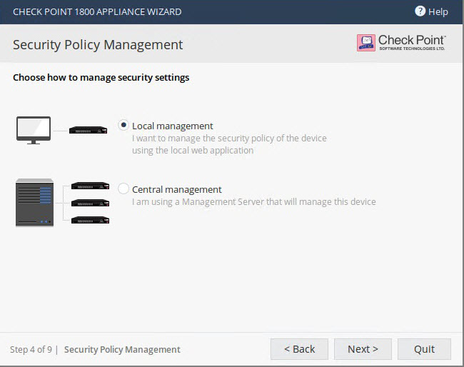

Gestión de política de seguridad
En la página Security Policy Management, seleccione cómo administrar la configuración de seguridad:
  • Central management - un servidor de gestión de seguridad remoto gestiona el Gateway de Seguridad en SmartConsole con un objeto de red y una política de seguridad.
  • Local management - el aparato utiliza una aplicación web para gestionar la política de seguridad. Una vez configurado el aparato con el Asistente de la primera configuración, la política de seguridad predeterminada se aplica automáticamente. Al utilizar la interfaz web de usuario (WebUI), puede configurar el Software Blades que haya activado y ajustar la política de seguridad.
Esta Guía de introducción describe cómo configurar implementaciones administradas local y centralmente.
