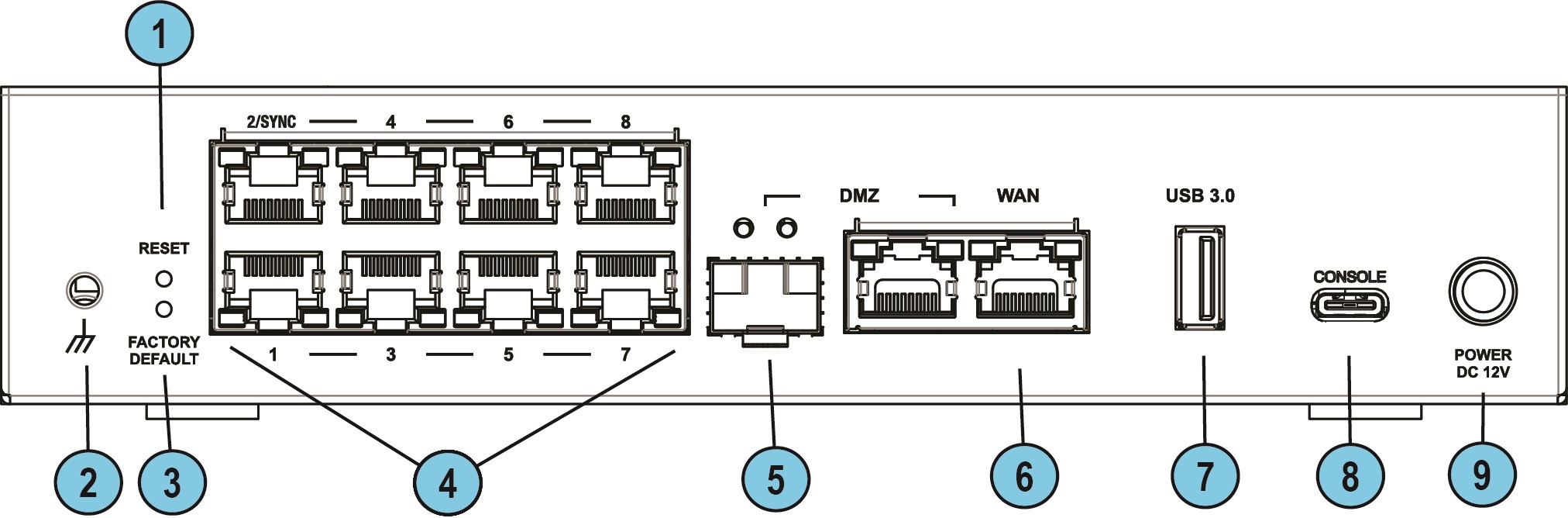

背面板
有線
WiFi
WiFi-LTE
WiFi-行動網路
序號
項目
說明
1
重設
短暫按下可重設系統,但是不會移除任意使用者參數。
2
接地螺絲
功能性接地。
3
出廠預設值
持續按住按鈕12秒,可將硬體設備還原其出廠預設值。
已經移除先前設定的所有使用者參數。
4
LAN連接埠
LAN連接埠1-8。
LAN連接埠2/同步。
支援10/100/1000MbE。
5
DMZ連接埠
(組合RJ45或
DMZ光纖SFP連接埠)
WAN組合連接埠(RJ45或DMZ光纖)。
在插入並且連接之後,一次只能操作一個。
一旦連接之後,您必須將其移除以便啟用其他連線埠。
上方的LED表示連線以及每個連線的速度。
每個連線會使用其本身的LED。
SFP支援1GbE速度(短範圍與長範圍)。參見零件號目錄。
6
RJ45 WAN連接埠
WAN連接埠RJ45 (位於右邊):支援10/100/1000MbE。
7
USB連接埠3.0 (Type-A)
USB連接埠3.0用於軟體下載。
8
主控台
在此接上序列主控台纜線。傳輸速率:115200。
9
電源線插座
在此接上電源轉接器電線。
10
WiFi天線
在WiFi、WiFi-行動網路和WiFi-LTE機型中-共4根
11
LTE天線
在WiFi-行動網路機型中-共2根
12
5G天線
在WiFi-LTE機型中-共4根
