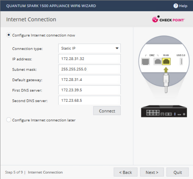

Conexão com a Internet
Na página Internet Connection, configure os detalhes de conectividade com a Internet ou selecione a opção para configurar a conexão com a Internet mais tarde, Configure Internet connection later.
Para configurar a conexão com a Internet agora:
  1. Selecione Configure Internet connection now para configurar a conexão com a Internet agora.
  2. Na lista suspensa de tipo de conexão Connection type, selecione o protocolo usado para se conectar à Internet.
  3. Insira os campos para o protocolo de conexão selecionado. As informações que você deve inserir são diferentes para cada protocolo. Você pode obtê-lo com seu provedor de Internet (ISP).
    • Static IP - Um endereço IP fixo (não dinâmico).
    • DHCP - O protocolo de configuração dinâmica de hosts (DHCP) emite automaticamente endereços IP dentro de um intervalo especificado para dispositivos em uma rede. Esta é uma opção comum quando você se conecta por meio de um modem a cabo.
    • PPPoE (PPP over Ethernet) - Um protocolo de rede para encapsular quadros de protocolo ponto a ponto (PPP) dentro de quadros Ethernet. É usado principalmente com serviços DSL, em que usuários individuais se conectam ao modem DSL em redes Ethernet e Metro Ethernet. Insira o nome de usuário para login no ISP na opção ISP login user name e a senha, em ISP login password. Observação - No First Time Configuration Wizard, apenas IP dinâmico é compatível.
    • PPTP - O protocolo de encapsulamento ponto a ponto (PPTP) implementa redes virtuais privadas. O PPTP usa um canal de controle sobre TCP e um túnel GRE operando para encapsular pacotes PPP.
    • L2TP - O protocolo de encapsulamento de camada 2 (L2TP) é um protocolo de encapsulamento usado para oferecer suporte a redes privadas virtuais (VPNs). Ele não fornece criptografia nem confidencialidade. Depende de um protocolo de criptografia que passa dentro do túnel para fornecer privacidade.
    • Celular - Isso é para aparelhos com um modem LTE interno. Ambos os cartões  SIM são usados para a conexão com a Internet com um failover entre eles.
    • Modem Celular - Conecte-se à Internet com um modem celular para o ISP por meio de uma rede 3G ou 4G. Para esta opção, selecione a opção USB/Serial no nome da interface.
      Observação - Apenas um modem celular é compatível. Os dispositivos com um modem LTE interno não oferecem suporte a um modem USB externo.
    • Bridge - Conecta vários segmentos de rede na camada de link de dados (Camada 2).
    • DNS Server (IP estático e conexões de ponte) - insira as informações de endereço do servidor DNS nos campos relevantes. Para DHCP, PPPoE, PPTP, L2TP, Celular e o , as configurações de DNS são fornecidas pelo seu provedor de serviços. Você pode substituir essas configurações posteriormente no aplicativo WebUI, em Device > DNS.
Recomendamos que você configure o DNS, pois o dispositivo precisa executar a resolução de DNS para diferentes funções. Por exemplo, para se conectar ao Check Point User Center durante a ativação da licença ou quando os serviços de controle de aplicativos, filtragem da Web, antivírus ou antispam estão habilitados.
Para testar o status de sua conexão ISP:
Clique em Connect.
O aparelho se conecta ao seu ISP. O sucesso ou o fracasso aparecem na parte inferior da página.
