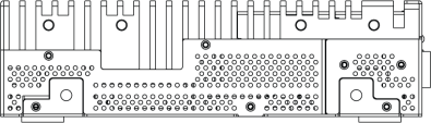

Clave
Elemento
Descripción
1
Restablecer
Una pulsación breve reinicia el sistema pero no elimina ningún parámetro del usuario.
2
Bypass (solo cableado)
El mecanismo de Bypass se activa entre el puerto DMZ y el puerto LAN-4 en caso de falla de software o hardware. El tráfico no es seguro cuando el mecanismo de Bypass está activado.
3
Predeterminado de fábrica
Presione el botón continuamente durante 12 segundos para restaurar el aparato a sus valores predeterminados de fábrica.
Elimina todos los parámetros de usuario configurados previamente.
4
Ranura para tarjeta SD
Inserte la tarjeta micro-SD aquí.
5
Ranura para tarjeta SIM
Inserte una de las dos tarjetas SIM aquí (solo modelos celulares):
