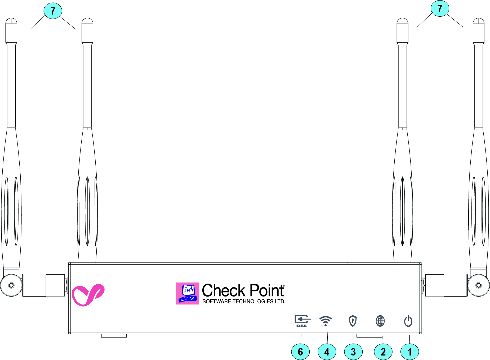

前面板
有线/WiFi(未显示天线)
WiFi-LTE
WiFi-DSL
-仅有一组LED。LED颜色(蓝色或红色)取决于发生的活动。
表格:LED
序号
项目
LED
描述
1
电源LED
  • 常亮蓝色-正常运行
  • 闪烁蓝色-正在启动或安装固件。
  • 红色-错误/警报
-设备首次打开后此LED亮起红色。
2
互联网LED
  • 关闭-无网络连接
  • 闪烁蓝色-正在连接互联网。
  • 蓝色-已连接
  • 闪烁红色-连接失败
3
管理LED
  • 关闭-无管理
  • 颜色-参见下方
4
WiFi LED
(仅限WiFi型号)
  • 关闭-WiFi关闭
  • 蓝色- WiFi打开,并正常运行
  • 红色-WiFi错误/警报
5
LTE LED
(仅限WiFi-LTE型号)
  • 关闭-蜂窝移动网络关闭
  • 常亮蓝色- 蜂窝移动网络调制解调器可以使用(必须插入和激活可正常使用的SIM 卡)
  • 闪烁蓝色-蜂窝移动网络数据传输
  • 红色-蜂窝式调制解调器(无SIM、调制解调器关闭、无信号等)
6
DSL LED
(仅限WiFi-DSL型号)
  • 关闭-DSL关闭
  • 闪烁蓝色-DSL正在同步
  • 常亮蓝色-DSL已同步
  • 闪烁红色(LED交替亮起蓝色和粉色)-流量
表格:天线
序号
项目
描述
7
WiFi天线
4根WiFi天线
8
LTE天线
2根LTE天线:
  • 主-左
  • 分集-右
最佳实践-为改善LTE通信链路的速度和可靠性,请安装第二根LTE天线(分集)。
  • 您须将所有随附的WiFi天线安装到设备上。
  • SMB设备支持使用其他供应商的LTE天线。如果您使用适配器将RP-SMA转接到所需连接器,则可能会造成额外的信号损失和衰减。
  • 许多移动运营商设有最低总辐射功率(TRP)要求,因此需要一根高效率的天线。请确保产品输出的功率足以满足最低TRP要求,但又不超出FCC和IC EIRP限值。
