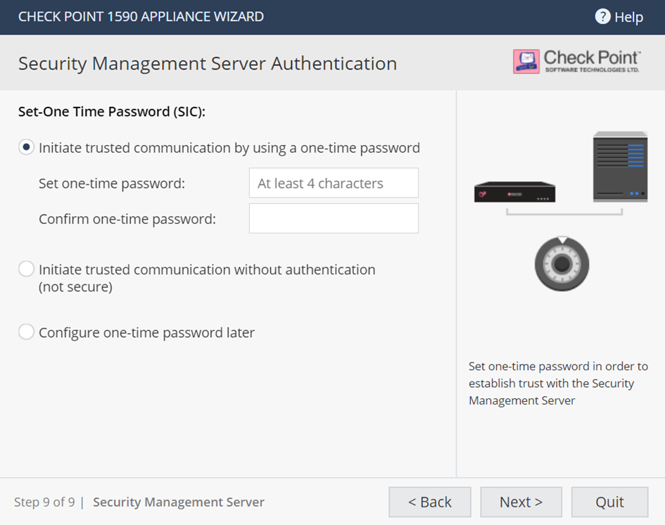

Autenticação do Security Management Server
Apenas para dispositivos com gestão central:
Quando você seleciona o gerenciamento central como seu método de gerenciamento de política de segurança, é aberta a página Security Management Server Authentication.
Selecione uma opção para autenticar a comunicação confiável com o Security Management Server:
  • Initiate trusted communication securely by using a one-time password (Iniciar comunicação confiável com segurança usando uma senha de uso único) - A senha de uso único é usada para autenticar a comunicação entre o dispositivo e o Security Management Server com segurança.
    Insira uma senha única na opção one-time password e confirme. Essa senha é usada apenas para estabelecer a confiança inicial. Quando estabelecida, a confiança é baseada em certificados de segurança.
    Importante - Essa senha deve ser idêntica para a senha única de autenticação de comunicação segura configurada para o objeto de dispositivo no SmartConsole do Security Management Server.
  • Initiate trusted communication without authentication (not secure) (Iniciar comunicação confiável sem autenticação [não seguro]) - Use esta opção apenas se não houver risco de comportamento malicioso (por exemplo, quando estiver em um ambiente de laboratório).
  • Configure one-time password later (Configurar senha única mais tarde) - Defina a senha única em um momento diferente usando o aplicativo WebUI.
