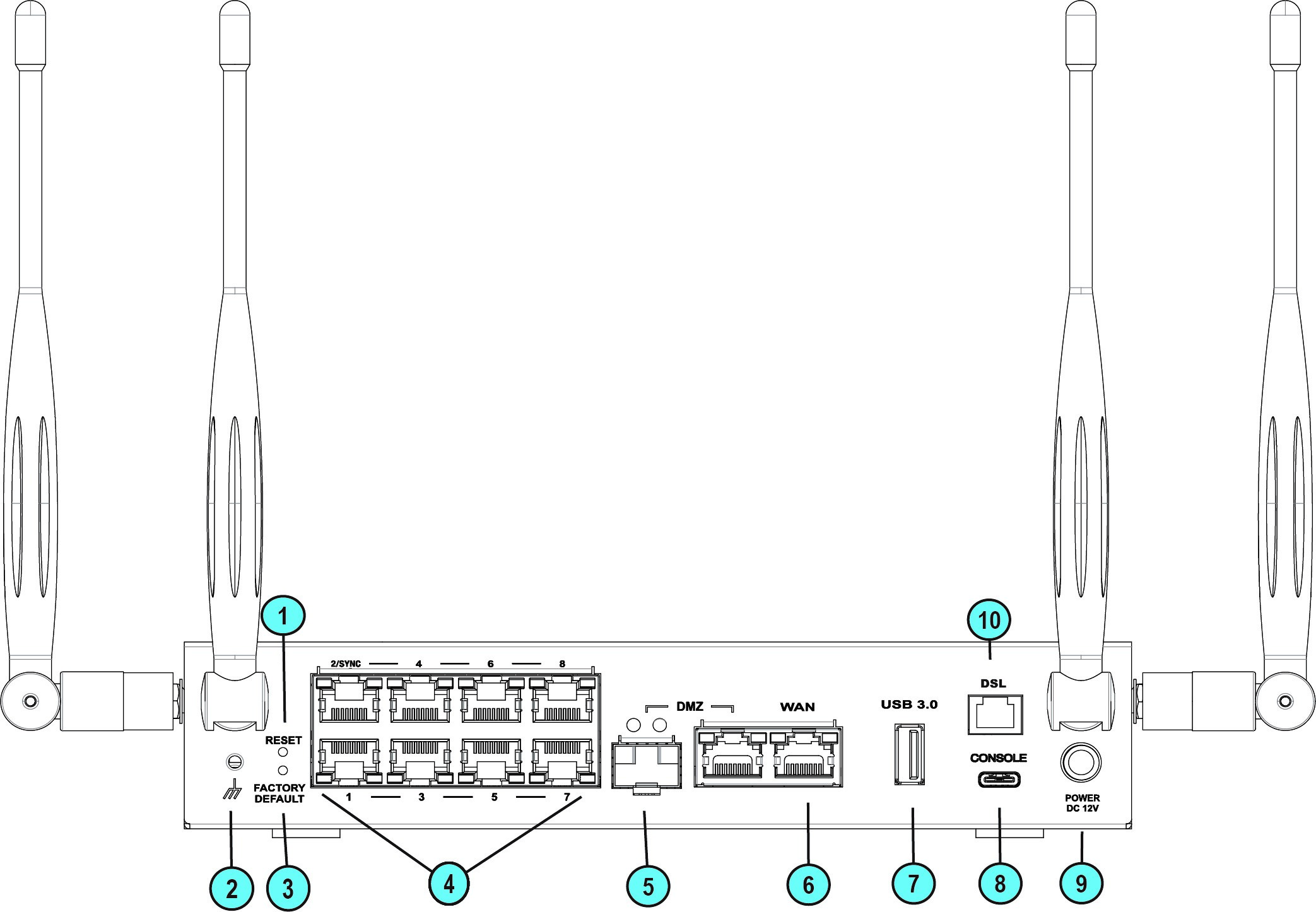

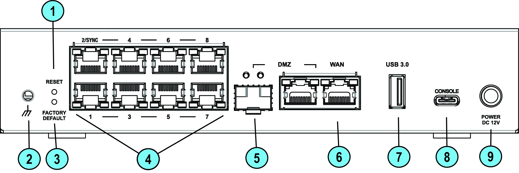

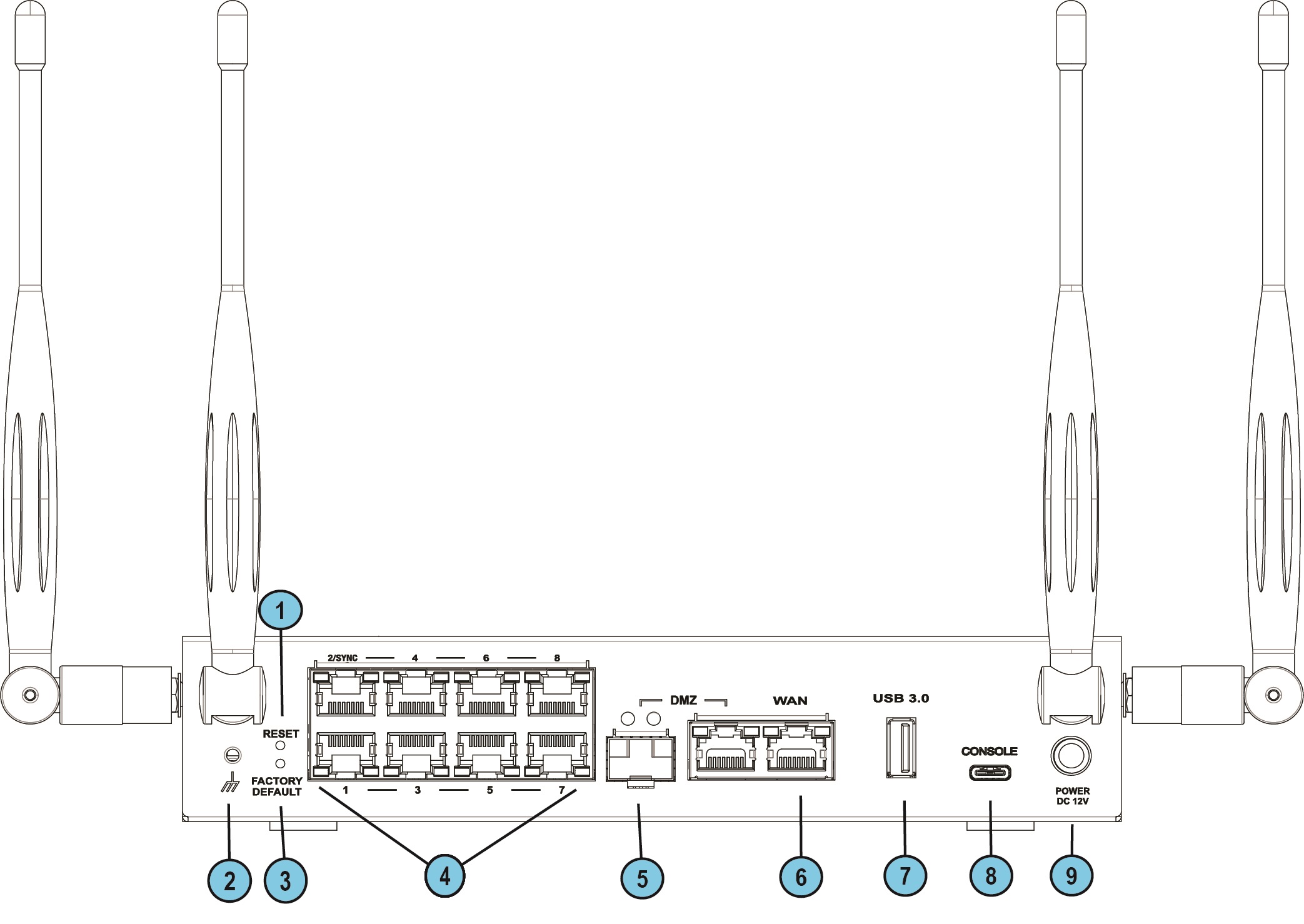

Painel posterior
Com fio
WiFi
WiFi-LTE
WiFi-DSL
Chave
Item
Descrição
1
Redefinir
Um pressionamento curto restaura o sistema, mas não remove nenhum parâmetro do usuário.
2
Parafuso terra
Aterramento funcional.
3
Padrão de fábrica
Pressione o botão continuamente por 12 segundos para restaurar o dispositivo ao padrão de fábrica.
Todos os parâmetros do usuário configurados antes são removidos.
4
Portas LAN
Portas LAN 1-8.
Porta LAN 2/Sync;
suporta 10/100/1000MbE.
5
Porta DMZ
(combo RJ45 ou
porta SFP de fibra DMZ)
Porta combo DMZ (RJ45 ou fibra DMZ)
Apenas um pode operar por vez, uma vez engatado e conectado.
Uma vez conectado, você deve removê-lo para ativar a outra porta.
Os LEDs acima indicam a conexão e a velocidade por conexão.
Cada um usa seus próprios LEDs.
O SFP suporta 1 GbE, de curto e longo alcance. Consulte os números de peça no catálogo.
6
Porta WAN RJ45
Porta WAN RJ45 (à direita) - suporta 10/100/1000MbE.
7
Porta USB 3.0
Porta USB 3.0 para download do software.
8
Console
Conecte o cabo do console serial aqui. Taxa de Baud: 115200.
9
Tomada do cabo de alimentação
Conecte o cabo do adaptador de alimentação aqui.
30
Porta DSL
(Apenas modelos WiFi-DSL)
Porta para acoplar o cabo RJ11.
