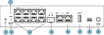

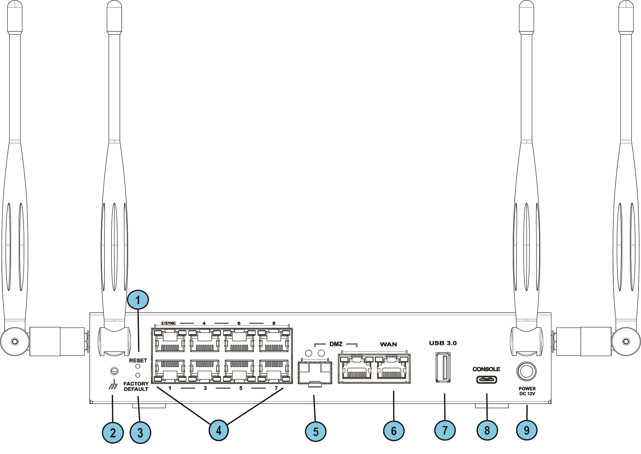

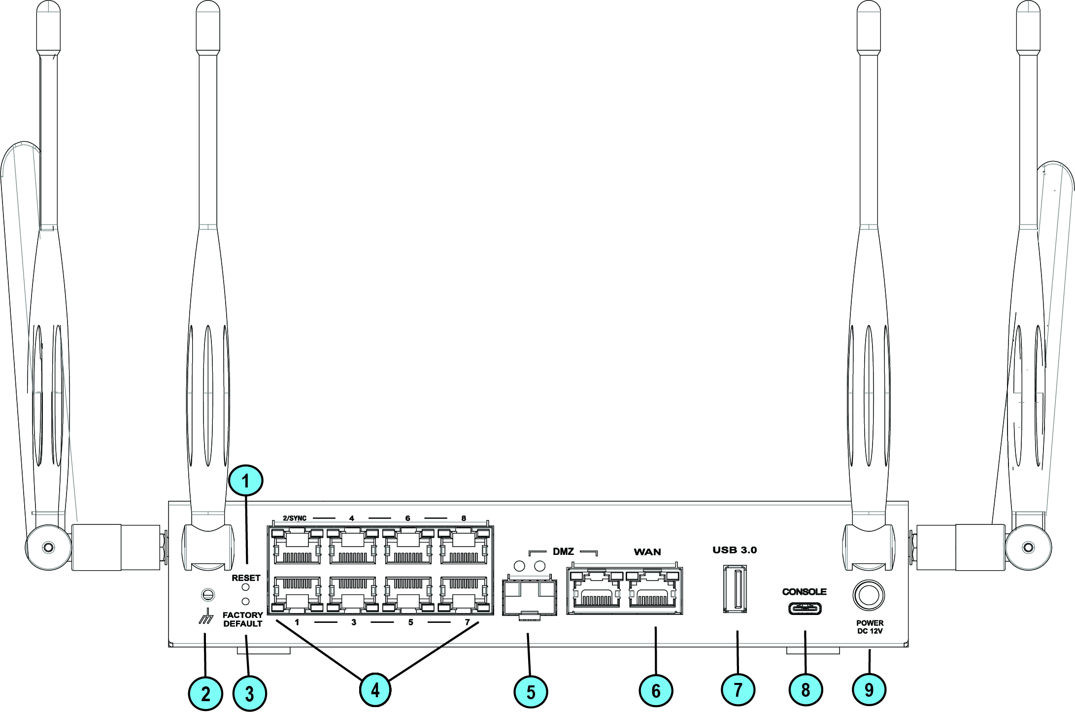

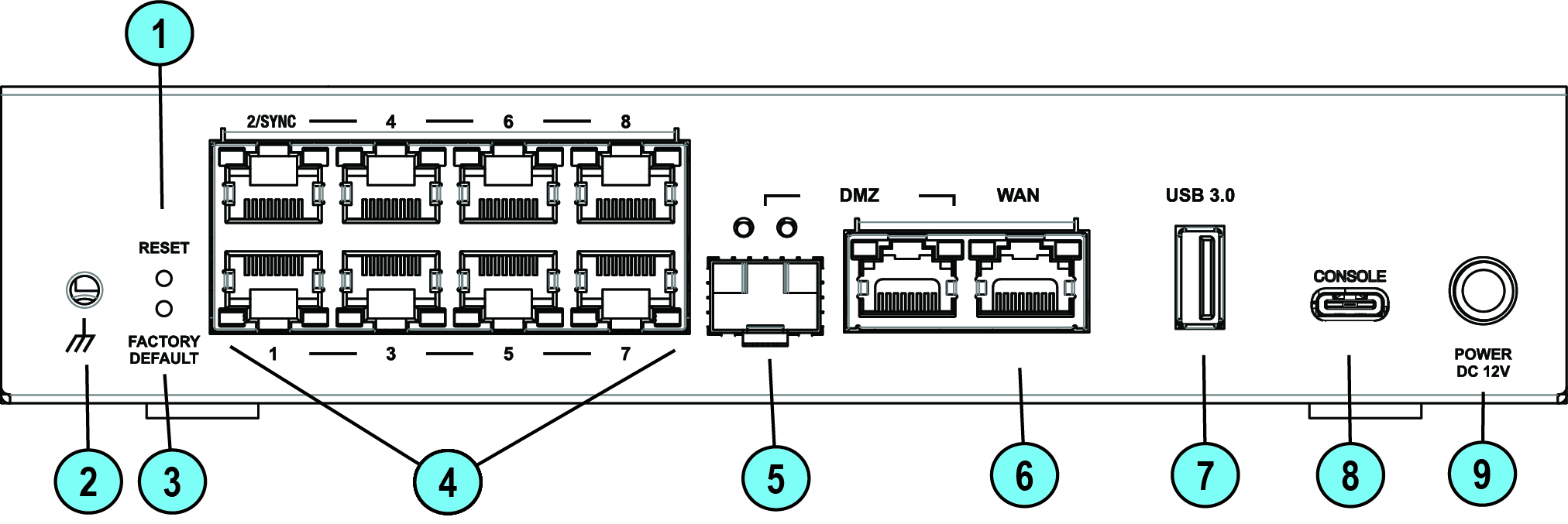

1
Сброс
Короткое нажатие перезагружает систему, но не удаляет пользовательские настройки.
2
Винт заземления
Функциональное заземление.
3
Заводские настройки
Нажмите и удерживайте кнопку в течение 12 секунд, чтобы восстановить заводские настройки устройства.
Все ранее установленные пользовательские настройки удаляются.
4
Порты LAN
Порты LAN 1-8.
Порт LAN 2/Sync.
Поддержка 10/100/1000MbE.
5
Порт DMZ
(комбинированный RJ45 или
DMZ порт SFP)
Комбинированный WAN порт (RJ45 или DMZ)
Только один из них может работать одновременно после подключения кабеля и включения.
После подключения вы должны отсоединить его, чтобы активировать другой порт.
Светодиоды выше показывают соединение и скорость каждого соединения.
Каждый использует собственные светодиоды.
SFP поддерживает скорость 1GbE, ближние и дальние дистанции См. Каталог для P/Ns.
6
RJ45 порт WAN
WAN порт RJ45 (справа) - поддержка 10/100/1000MbE.
7
USB-порт 3.0
USB-порт 3.0 для загрузки программного обеспечения.
8
Консоль
Вставьте последовательный консольный кабель сюда. Скорость передачи: 115200.
9
Разъем кабеля питания
Вставьте кабель адаптера питания сюда.
10
Порт DSL
(Только для моделей с WiFi-DSL)
Порт для подключения кабеля RJ11.
