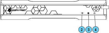

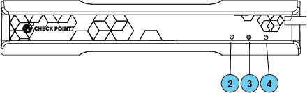

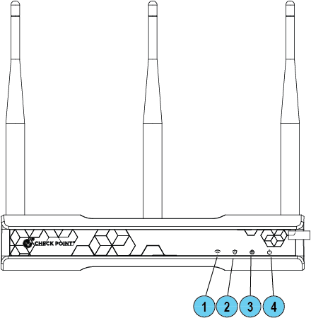

Painel frontal
Wired
WiFi
Observação: existe apenas um conjunto de LEDs. Esses LEDs mostram cores diferentes dependendo da atividade que está ocorrendo.
Tabela: LEDs
Chave
Item
Ícone
Descrição
1
LED WiFi
(Apenas modelos WiFi)
  • Off - WiFi desligado
  • Azul - WiFi ligado e funciona normalmente
  • Vermelho - erro/alerta no WiFi
2
LED de gerenciamento
  • Off - Sem gerenciamento
  • Cores - Veja abaixo
3
LED de Internet
  • Off - Sem conexão com a Internet
  • Azul piscando - Tentando se conectar com a Internet.
  • Azul - Conectado
  • Vermelho pescando - Falha na conexão
4
LED de energia (status)
  • Azul sem piscar - Operação normal
  • Azul piscando - Inicialização em andamento e instalação do firmware. Após a conclusão do processo, o LED fica azul sem piscar.
  • Vermelho - Erro/alerta
    Observação: este LED fica vermelho quando o aparelho é ligado pela primeira vez.
O LED de gerenciamento mostra o status do mecanismo de novas tentativas:
Ação
Atividade do LED de gerenciamento
O Zero Touch está em execução.
Pisca em vermelho (lentamente)
Conectado com sucesso ao Zero Touch Cloud Server, e o script de implantação foi salvo.
Pisca em vermelho (rapidamente)
O processo do Zero Touch foi concluído. A ativação do SMP não é necessária.
Desligado
Hora de hibernação da ativação.
Pisca em azul (lentamente)
Reativação.
Pisca em azul (rapidamente)
O SMP está desconectado,
Azul sem piscar
O modo SMP está desativado.
Desligado
O gateway não conseguiu se conectar ao SMP e sairá do script de nova tentativa.
Vermelho sem piscar
Tempos de espera antes de tentar novamente:
Falha
Tempo de espera
2 minutos
4 minutos
8 minutos
16 minutos
Subsequente
Novas tentativas a cada 16 minutos até que os Serviços em Nuvem sejam ativados com sucesso
LEDs de rede
A tabela abaixo descreve os LEDs de rede (portas WAN e LAN RJ45).
Cada porta usa um LED bicolor para refletir o link/atividade e a velocidade.
RJ45
LED1 (verde)
LED2 (âmbar)
Sem link
Desligado
Desligado
Link 1G
Ligado
Desligado
1G Act
Piscar
Ligado
Link 100M
Ligado
Desligado
100M Act
Piscar
Desligado
Link 10M
Ligado
Desligado
10M Act
Piscar
Desligado
