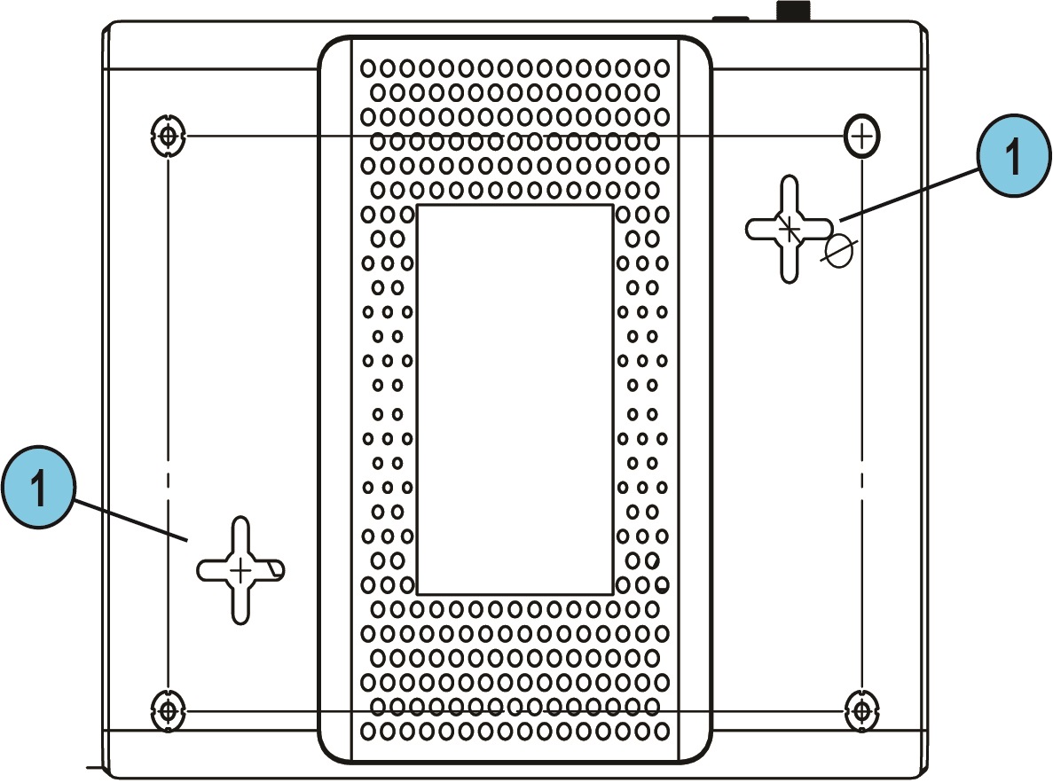

壁掛流程
將硬體設備掛接到牆壁上的方式如下:
  1. 將壁掛貼紙貼到牆上後,鑽出兩個螺釘孔。
  2. 將2個地錨螺絲插入牆壁。
  3. 將配件組(M4*6)中的2個螺絲裝配到牆壁上。
  4. 掛上硬體設備,確認2個螺絲已與硬體設備相互旋緊。
序號
項目
說明
1
硬體設備底部上的孔
螺絲裝配位置
