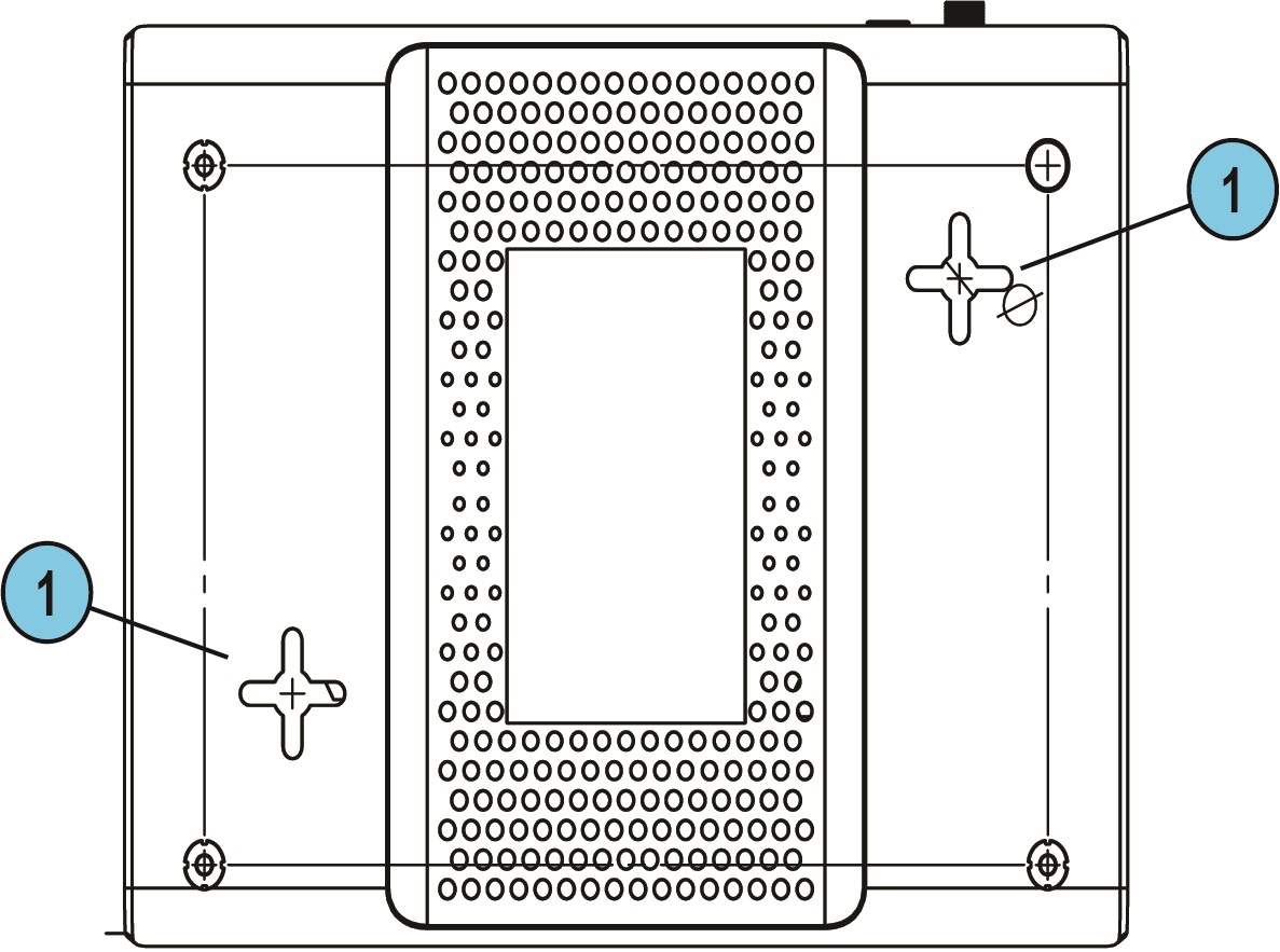

Настенное крепление
Чтобы закрепить прибор на стене:
  1. Разместите наклейку для крепления на стене и просверлите два отверстия для винтов.
  2. Вставьте 2 анкера в стену.
  3. Закрутите 2 винта из набора принадлежностей (M4х6) в стену.
  4. Установите устройство и убедитесь, что 2 винта надежно удерживают устройство.
Ключ
Наименование
Описание
1
Отверстия в нижней части устройства.
Закрепите винты здесь
