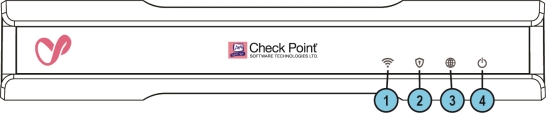

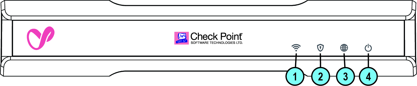

Передняя панель
Примечание - Есть только один набор светодиодов. Эти светодиоды горят разными цветами в зависимости от того, что происходит.
Таблица: Светодиоды
Ключ
Наименование
Значок
Описание
1
Индикатор WiFi
(только для WiFi моделей)
  • Выкл - WiFi выключен
  • Синий - WiFi включен и работает нормально
  • Красный - ошибка WiFi/предупреждение
2
Управление светодиодами
  • Выкл- не управляется
  • Цвета - смотрите ниже
3
Индикатор интернета
  • Выкл - Нет соединения с интернетом
  • Мигающий синий - Попытка подключения к интернету.
  • Синий - Подключено
  • Мигающий красный - Ошибка подключения
4
Индикатор питания (статус)
  • Постоянный синий - нормальная работа
  • Мигающий синий - идет загрузка и установка прошивки. После завершения процесса светодиод будет ровно гореть синим.
  • Красный - Ошибка/Предупреждение
Примечание - Этот светодиод горит красным при первом включении устройства.
Индикатор управления
Индикатор управления показывает состояние механизма повторных попыток:
Действие
Активность Индикатора управления
Zero Touch запущен.
Мигает красным (медленно)
Успешно подключился к Zero Touch Cloud Server и сохранил сценарий развертывания.
Мигает красным (быстро)
Процесс Zero Touch завершен. Активация SMP не требуется.
Светодиод выключен
Спящий режим активации.
Мигает синим (медленно)
Реактивация.
Мигает синим (быстро)
SMP подключено.
Постоянно горит синим.
Режим SMP выключен.
Светодиод выключен
Шлюзу не удалось подключиться к SMP, и он выйдет из сценария повтора.
Постоянно горит красный.
Время ожидания перед повторной попыткой:
Не удалось выполнить
Время ожидания
1st
2 минуты
2nd
4 минуты
3rd
8 минут
4th
16 минут
Следующий
Повторные попытки каждые 16 минут, пока облачные сервисы не будут успешно активированы
