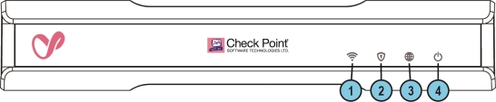

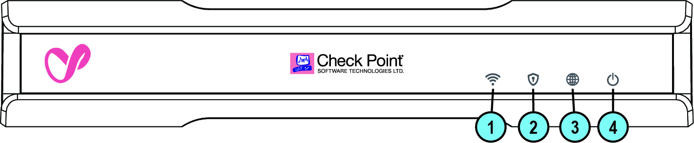

Panel frontal
Nota - Solo hay un juego de LED. Estos LED muestran diferentes colores según la actividad que se esté produciendo.
Tabla: LED
Clave
Elemento
Icono
Descripción
1
Indicador LED de WiFi
(Solo modelos WiFi)
  • Apagado - WiFi apagado
  • Azul - WiFi encendido y funciona normalmente
  • Rojo - Error/alerta de WiFi
2
LED de gestión
  • Apagado - Sin gestión
  • Colores - Ver abajo
3
Indicador LED de Internet
  • Apagado - Sin conexión a Internet
  • Azul parpadeante - Intentando conectarse a Internet.
  • Azul - Conectado
  • Rojo intermitente - Error de conexión
4
LED de alimentación (estado)
  • Azul fijo - Funcionamiento normal
  • Azul parpadeante - Arranque en curso e instalación del firmware. Una vez finalizado el proceso, el LED se ilumina en azul fijo.
  • Rojo - Error/Alerta
Nota - Este LED está rojo cuando el aparato se enciende por primera vez.
