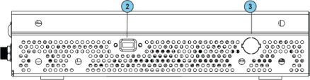

側面板
此區塊僅以 HTML 格式發布
有線
第 1 面

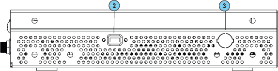

2560 / 2570 Side1 Panel
第 2 面

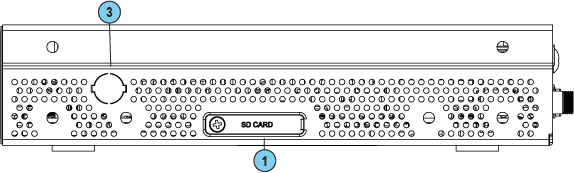

2560 / 2570 Side2 Panel
有線與 WiFi 表格
序號
項目
描述
1
SD 插槽
在此插入micro-SD卡。
2
防盜插槽
將防盜纜線插入此處。
使用 Kensington 和 Sunbox TL-623M 纜線作為參考。
3
天線配件
僅適用於 WiFi 型號
