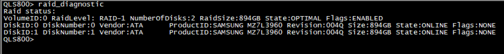

  3. Execute este comando para monitorar o status do RAID dos dispositivos de armazenamento:
    raid_diagnostic
    Este comando mostra dados sobre o RAID e os dispositivos de armazenamento, com a porcentagem de sincronização concluída.

    Após a sincronização do RAID, o estado do RAID (na linha VolumeID) mostra IDEAL (isso indica que as unidades estão sincronizadas). Os estados DiskID:0 e DiskID:1 mostram ONLINE.
    Exemplo:
    Este exemplo mostra que os dispositivos de armazenamento estão totalmente sincronizados (os tamanhos de disco e o fornecedor podem variar).

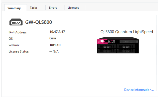

Para monitorar o status RAID dos dispositivos de armazenamento do SmartConsole:
  1. Em Gateways e Servidores, selecione o objeto que representa o dispositivo.
  2. Na guia Resumo, clique em Informações do dispositivo.
    Exemplo:

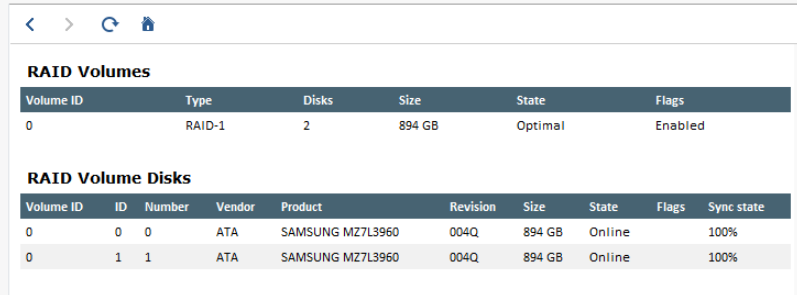

  3. Clique em Volumes RAID.
    A janela mostra informações de volume e disco.
    Exemplo:
