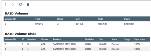

Para monitorizar el estado del RAID de los dispositivos de almacenamiento desde SmartConsole:
  1. Desde Pasarelas y Servidores, seleccione el objeto que representa el dispositivo.
  2. En la pestaña Summary, haga clic en Device Information.
    Ejemplo:
  3. Haga clic en RAID Volumes.
    En la ventana se muestra información de volumen y del disco.
    Ejemplo:
