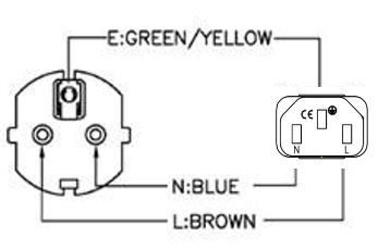

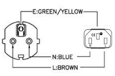

EU |
QP-004, 16A 250V~ |
QP-007, 10A 250V~ |
HO5VV-F 3G 0.75mm2 |

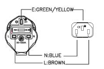

UK |
QP-026, 10A 250V~ |
QP-007, 10A 250V~ |

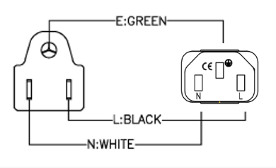

US |
QP-02, 10A 125V~ |
QP-007, 10A 125V~ |
SJT 18AWG 3C 105oC |
US |
QP-02, 15A 125V~ |
QP-007, 15A 125V~ |
SJT 14AWG 3C 105oC |

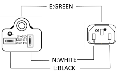

US |
QP-055, 15A 125V~ |
QP-007, 15A 125V~ |

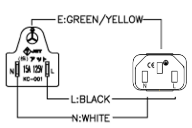

Japan |
QP-005, 10A 250V~ |
QP-007, 10A 250V~ |

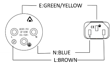

Israel |
QP-029R, 16A 250V~ |
QP-007, 10A 250V~ |

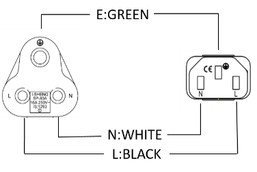

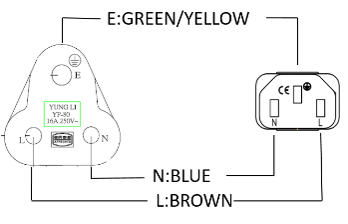

South Africa |
YP-80, 16A 250V~ |
QP-007, 10A 250V~ |

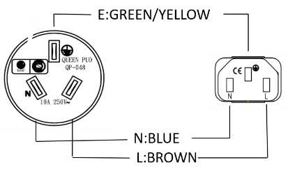

Argentina |
QP-048, 10A 250V~ |
QP-007, 10A 250V~ |
