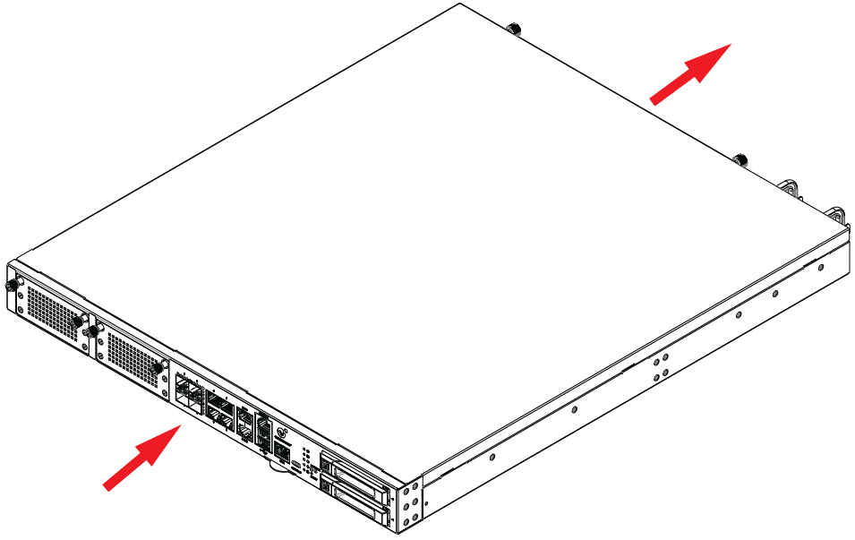

Saídas de ar do aparelho
Quando o aparelho estiver montado num rack, certifique-se de que as saídas de ar do aparelho têm fluxo de ar suficiente da frente para trás.
Importante - Se as saídas de ventilação do aparelho estiverem bloqueadas, o aparelho pode ficar demasiado quente e ser danificado.
Os trilhos do aparelho e do rack foram testados em condições extremas e, quando instalados corretamente, não bloqueiam o fluxo de ar para o aparelho.
Esses aparelhos são projetados especificamente para instalar com esses trilhos.
O aparelho mostrado é 9800, mas o fluxo de ar é o mesmo para todos os aparelhos.
