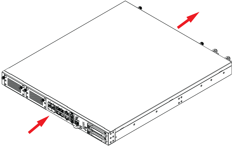

Rejillas de ventilación del dispositivo
Cuando el dispositivo esté montado en un bastidor, asegúrese de que haya suficiente circulación de aire del frente a la parte posterior en los orificios de ventilación.
Importante - Si las rejillas del dispositivo se bloquean, el dispositivo podría recalentarse y sufrir daños.
El dispositivo y los rieles del bastidor se han probado en condiciones extremas y, cuando se instalan correctamente, no bloquean el flujo de aire hacia el dispositivo.
Que está diseñado específicamente para estos rieles o guías.
El dispositivo mostrado es el 9800, pero el caudal de aire es el mismo para todos los dispositivos.
