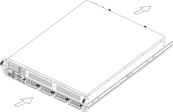

Вентиляционные отверстия устройства
При монтаже устройства в стойке обеспечьте достаточный поток воздуха через вентиляционные отверстия в направлении от передней части к задней части.
Важно! Перекрытие вентиляционных отверстий может привести к перегреву и повреждению устройства.
По результатам испытаний даже в самых жестких условиях эксплуатации направляющие устройства и стойки не преграждают доступ воздуха к устройству при условии, что монтаж выполнен правильно.
Конструкция устройств предусматривает их монтаж с помощью этих направляющих.
Показано устройство 19200, однако характеристики потока воздуха одинаковы для всех устройств.
