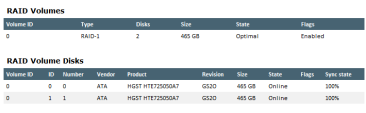

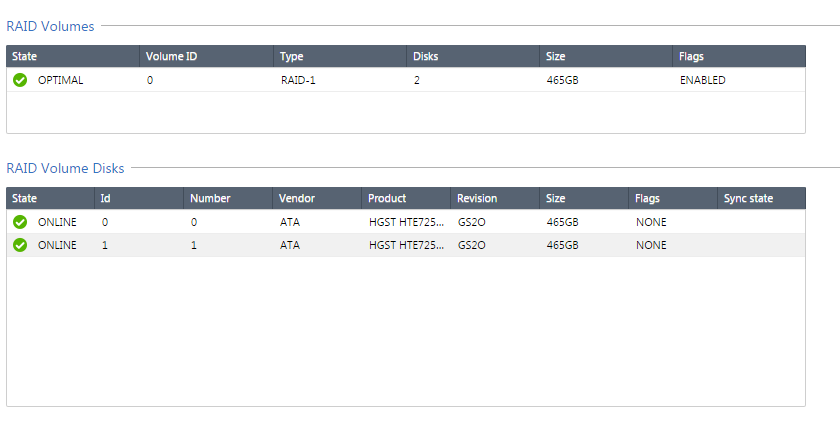

若要從 WebUI監控 RAID 狀態:
  1. 登入 Gaia 入口網站。
  2. 從左方的導覽樹狀結構中,按一下 Maintenance> RAID Monitoring
    該視窗將顯示磁碟區與磁碟資訊。

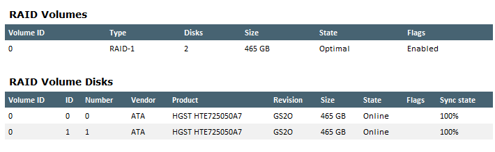

若要使用 R80.10 或以上版本的 SmartConsole 監控 RAID 狀態:
  1. SmartConsole 中,開啟 Gateways & Servers 畫面。
  2. 以滑鼠右鍵按一下代表硬體設備的安全閘道並選取 Monitor
  3. 按一下 System Information
  4. 按一下 RAID Volumes
    該視窗將顯示磁碟區與磁碟資訊。
