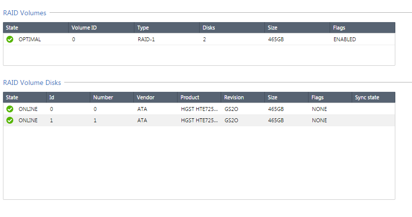

如需从WebUI监控RAID状态:
  1. 请登录到Gaia门户。
  2. 在左侧导航树中单击Maintenance> RAID Monitoring
    该窗口显示卷和磁盘信息。

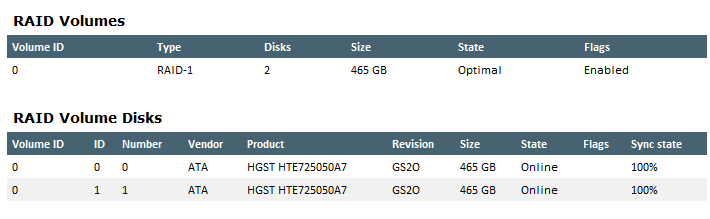

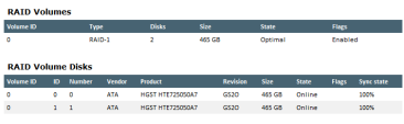

如需从R80.10及更高版本的SmartConsole监控RAID状态:
  1. SmartConsole中,请打开网关和服务器视图。
  2. 右键单击代表该设备的安全网关并选择Monitor
  3. 单击System Information
  4. 单击RAID Volumes
    该窗口显示卷和磁盘信息。
