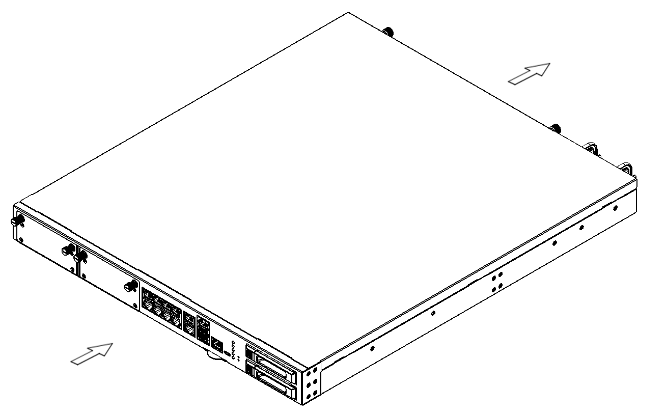

Вентиляционные отверстия устройства
При монтаже устройства в стойке оставьте достаточно пространства перед его вентиляционными отверстиями для надлежащего отвода тепла от устройства.
Важно. Перекрытие вентиляционных отверстий может привести к перегреву и повреждению устройства.
По результатам испытаний даже в самых жестких условиях эксплуатации направляющие устройства и стойки не преграждают доступ воздуха к устройству. Конструкция устройств предусматривает их монтаж с помощью этих направляющих.
Поток воздуха в устройствах серий 6000 и 7000 (показано устройство 7000):
