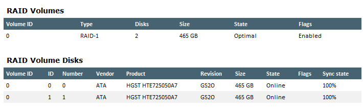

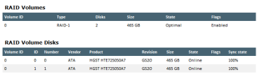

Как контролировать состояние RAID из веб-интерфейса (WebUI):
  1. Войдите в систему на портале Gaia.
  2. На панели навигации в левой части экрана выберите пункт Maintenance > RAID Monitoring.
    В окне отображаются сведения об объеме и диске.

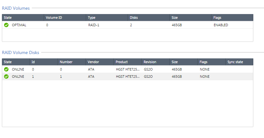

Порядок контроля состояния RAID из SmartConsole в версиях R80.10 или выше:
  1. В консоли SmartConsole откройте представление Gateways & Servers.
  2. Щелкните правой кнопкой мыши на шлюзе безопасности, соответствующем нужному устройству, и выберите пункт Monitor.
  3. Выберите System Information.
  4. Выберите RAID Volumes.
