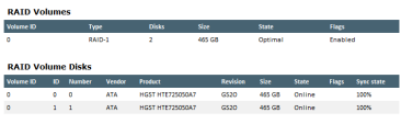

Una vez sincronizado el RAID, su state (estado, en la línea de VolumeID) muestra OPTIMAL, lo que indica que los discos están sincronizados. El state (estado) de los discos DiskID:0 y DiskID:1 muestra el valor ONLINE.
Ejemplo 1: Estado del RAID de los dispositivos de almacenamiento totalmente sincronizados (el tamaño de disco y el proveedor pueden variar):
Ejemplo 2: Estado del RAID de un dispositivo de almacenamiento totalmente sincronizado y de otro dispositivo que se ha extraído (el tamaño del disco puede variar):

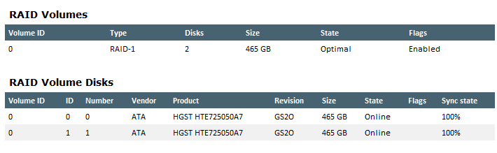

Para monitorizar el estado del RAID desde la WebUI:
Inicie sesión en el portal de Gaia.
En el árbol de navegación izquierdo, haga clic en Maintenance > RAID Monitoring.
En la ventana se muestra información de volumen y del disco.

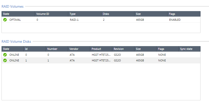

Para monitorizar el estado del RAID desde SmartConsole en versiones R80.10 y superiores:
En SmartConsole, abra la vista Pasarelas y servidores.
Haga clic con el botón derecho en la Pasarela de seguridad que representa el dispositivo y seleccione Monitor.
Haga clic en System Information
Haga clic en RAID Volumes.
