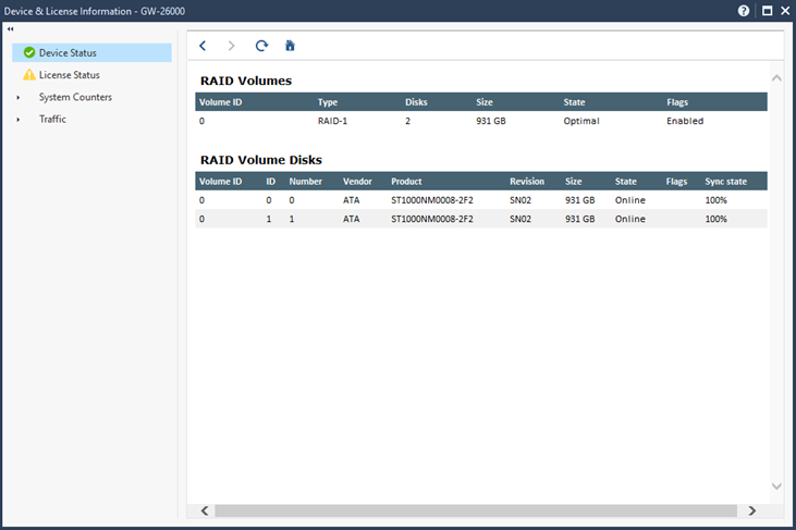

若要從 SmartConsole 監看儲存裝置的 RAID 狀態:
