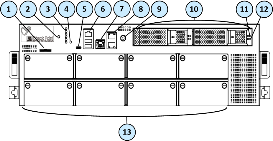

26000/28000 硬體設備硬體
前方面板
28600HS
26000/28000
項目
元件
描述
1
服務標籤
一張滑出式卡片,可識別硬體設備並顯示其序號及 MAC 位址。
2
定位器按鈕
開啟及關閉硬體設備中的位置信標 LED。
3
系統 LED
查看
4
重設
插入一根針 5 到 8 秒以執行硬體重設。
5
USB Type-C 連接埠
與硬體設備進行序列連接。
6
RJ45 主控台連接埠及
2 個 USB 3.0 連接埠
與硬體設備進行序列連接的 RJ45 連接埠。
USB 3.0 連接埠可向下相容至 USB 2.0。
7
LOM 連接埠
LOM (無人值守管理模組) 連接埠可連接至 LOM 卡。
注意 - 在 26000/28000 Base 硬體設備中,LOM 預設為選用。
8
管理與同步連接埠
頂端的同步連接埠可與叢集成員或高可用性對等點同步。
底部的管理連接埠可讓乙太網路連線到遠端管理電腦。
9
ESD 接地點
使用硬體設備時,將 ESD 線連接此點。
10
2 個儲存裝置
使用 raid_diagnostic 命令監控儲存裝置時,DiskID 0 為左方儲存裝置,DiskID 1 為右方儲存裝置 (在硬體設備底座之編號為 1 與 2)。
注意 - 26000/28000 Base 硬體設備預設附帶一個儲存裝置。
11
儲存裝置電源 LED
  • 熄滅 - 儲存裝置電源關閉
  • 亮燈 (綠燈) - 儲存裝置電源開啟
12
儲存裝置活動 LED
  • 熄滅 - 無儲存裝置活動
  • 亮燈 (黃燈) - 有儲存裝置活動
13
8 張擴充線路卡
8 個擴充插槽。
頂排插槽在作業系統中由左至右配置為 eth1-0X、eth2-0X、eth3-0X 及 eth4-0X。
底牌插槽在作業系統中由左至右配置為 eth5-0X、eth6-0X、eth7-0X 及 eth8-0X。
14
15
QSFP28 連接埠 1
QSFP28 連接埠 2
10/25/40/100 GbE QSFP28 連接埠在作業系統中配置為 eth1。
10/25/40/100 GbE QSFP28 連接埠在作業系統中配置為 eth2。
  • 連結速度 LED
    • 熄滅
    • 亮燈 (藍燈) - 已選取 10/25/40 Gbit/s 資料速率
    • 亮燈 (綠燈) - 已選取 100 Gbit/s 資料速率
  • 連接埠活動 LED
    • 熄滅 - 無活動
    • 亮燈 (黃燈) - 連結存在
    • 閃燈 (黃燈) - 有活動

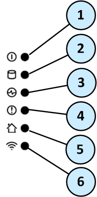

前方面板系統 LED
項目
圖示
元件
描述
1
系統電源
  • 熄滅 - 系統電源關閉
  • 亮燈 (綠燈) -系統電源開啟
2
儲存裝置活動
  • 熄滅 - 無儲存裝置活動
  • 亮燈 (黃燈) - 讀取/寫入活動
3
電源供應器狀態
  • 熄滅 - 無電源/無狀態
  • 黃燈 - 偵測到電源供應器故障
  • 綠燈 - 所有電源供應器皆正常運作
4
警示
  • 熄滅 - 未偵測到故障
  • 閃紅燈 - 偵測到系統故障
5
位置信標
  • 熄滅 - 位置信標關閉
  • 閃藍燈 - 位置信標已透過 Gaia 入口網站或 Gaia Clish 開啟
  • 藍燈 - 位置信標已透過 Locator 按鈕開啟
注意 - 請以開啟位置信標 LED 的相同方式將其關閉
6
WiFi
不支援

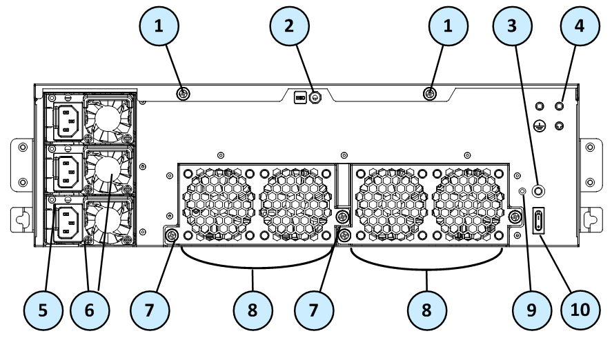

後方面板
28600HS
26000/28000
項目
元件
描述
1
外蓋螺絲
鬆開螺絲以移除硬體設備外蓋。
2
ESD 接地點
3
電源供應器裝置的警示關閉按鈕
當電源供應線未連接到插座時,會持續出現警示音。按下此按鈕關閉警示。請注意此按鈕之功能會在硬體設備電源啟動後立即生效。
4
接地片
用來接地。
5
各電源供應裝置的 LED 指示燈
  • 熄滅 - 無電源線連接至系統中的任何 PSU
  • 綠燈 -系統開啟
  • 閃綠燈 - 電源線已連接至所有 PSU,但系統關閉
  • 黃燈 - 無電源線連接至 PSU,但系統中的其他 PSU 有連接電源線
  • 閃黃燈 - 可能導致 PUS 問題的硬體問題警告 (高溫、高功率、高電流、風扇速度過慢)
  • 快速閃綠燈 - PSU 韌體更新中
6
電源供應裝置
您可以熱拔插的電源供應器。各電源供應裝置都連接到一個電源插座。
您可以使用電線限制器避免意外移除電源供應線。
在 26000/28000 硬體設備中 - 作業系統中的 PSU 已由上到下編號為電源供應器 #1 (上)、電源供應器 #2 (中) 及電源供應器 #3 (下)。
在 28600HS 硬體設備中 - 作業系統中的 PSU 已由左至右編號 為電源供應器 #1 及電源供應器 #2。
請查看 PSU 設定與監控
7
冷卻風扇裝置的手轉螺絲
鬆開螺絲以從硬體設備移除冷卻風扇裝置。
8
冷卻風扇裝置
在 28600HS 硬體設備中 - 裝置已由右至左編號:1234
在 26000/28000 硬體裝置中 - 裝置已編號,共 8 部風扇兩兩一組 (一部在內、一部在外)。在 CLI 檢查硬體感應器時,其編號為內部 1-4 及外部 1-4。請查看冷卻風扇裝置命名慣例
9
位置 LED
  • 熄滅 - 位置信標關閉
注意 - 請以開啟位置 LED 的相同方式將其關閉。
10
主電源開關
硬體設備電源關閉時,請開啟硬體設備。
硬體設備開啟時,按下及放開開關會依序開始關機流程。此外,按住開關 4 秒鐘將使電腦強制關機。

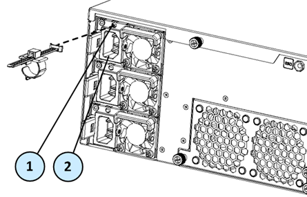

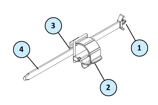

安裝電源線限制器
您可以使用電源線限制器避免意外移除電源線。
項目
描述
1
限制器鎖定錨
2
電線環
3
限制器束帶貼片
4
限制器束帶
項目
描述
1
限制器束帶插槽
2
電源供應器插入口
若要安裝電源線限制器:
  1. 如果電源線已連接到電源供應器插入口,請將其拔除。
  2. 找尋電源供應器插入口上方的限制器束帶插槽。
  3. 確認限制器上的電線環朝向電源供應器插入口。
  4. 將限制器束帶鎖定錨插入插槽直到發出響聲並鎖定。
  5. 將電源線連接到電源供應器插入口。
  6. 將限制器貼片拉到一旁以移動限制器束帶上的電線環。
  7. 移動電線環直到您可以將它放到電源線周圍,如下圖所示。
  8. 將電線環開放的一側插入電線環插槽,直到其緊貼電源線。
  9. 確認電線環緊固且電源線無法移除。

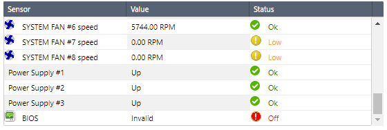

雙備援 BIOS
為確保 BIOS 故障時的運作彈性,26000/28000 硬體設備皆配備雙備援 BIOS 圖像。
硬體設備發生 BIOS 故障時,系統會從復原唯獨 BIOS 圖像開機,仍可提供硬體設備的完整功能。
BIOS 故障時會顯示下列通知:
  • 硬體設備前方面板上的警示 LED 會閃紅燈。
  • Gaia 入口網站的 Maintenance> Hardware Health 頁面會顯示 BIOS 感應器為 Invalid,且其狀態為 Off
    範例 (採自 26000 硬體設備):
  • 傳送 SNMP 陷阱訊息 (前提為 Gaia 入口網站或 Gaia Clish 中已設定 biosFailure 陷阱)。
    範例:
若要復原 BIOS 故障,請查看 sk108517 或聯絡 Check Point 支援人員。在 BIOS 完全復原之前,硬體設備會維持完整功能。請注意系統需要幾分鐘的時間以 BIOS 復原模式開機。

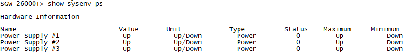

若要透過 CLI 監控 PSU:
  1. 連結到硬體設備上的命令行。
  2. 登入 Gaia Clish。
  3. 執行:
    show sysenv ps
    採自 26000 Turbo 硬體設備的範例:
    其中:
    資料行
    描述
    Name
    Power Supply #1 - 上排 PSU 插槽中的 PSU。
    Power Supply #2 - 中排 PSU 插槽中的 PSU。
    Power Supply #3 - 下排 PSU 插槽中的 PSU。
    Value
    Up - 內含 PSU 的 PSU 插槽已就緒。
    Down - PSU 插槽內含 PSU 但是沒有連接電源。
    Empty - PSU 插槽是空的。
    Dummy - PSU 插槽內含一個虛擬填充物 (在 26000 Base/Plus 中僅支援 1 個 PSU 插槽)。
    Unit
    Up/Down - PSU 專用的測量單位類型為 Up 或 Down。
    Type
    Power - 感應器類型為電源供應器。
    Status
    0 - 意指未發現問題。
    1 - 意指一個錯誤。
    Maximum
    Minimum
    意指最大及最小閥值。PSU 的唯一測量單位為 UpDown
