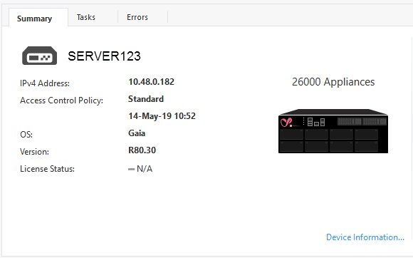

Para monitorizar el estado del RAID de los dispositivos de almacenamiento desde SmartConsole:
Desde Pasarelas y Servidores, seleccione el objeto que representa el dispositivo.
En la pestaña Summary, haga clic en Device Information.

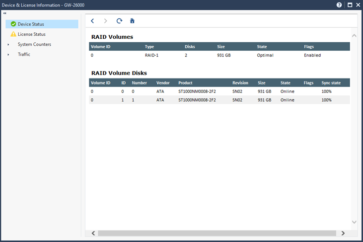

Haga clic en RAID Volumes.
En la ventana se muestra información de volumen y del disco.
