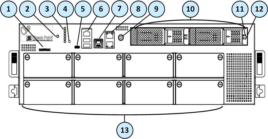

Hardware de dispositivos 26000/28000
Panel frontal
28600HS
26000/28000
Elemento
Componente
Descripción
1
Etiqueta de servicio
Tarjeta de deslizamiento que identifica el dispositivo y muestra su número de serie y su dirección MAC (dirección física).
2
Botón localizador
Enciende y apaga el LED de señalización de la localización en el dispositivo.
3
Indicadores LED del sistema
Consulte .
4
Restablecer
Insertar un alfiler durante 5 a 8 segundos para realizar una reinicialización de hardware.
5
Puerto USB tipo C
Para una conexión en serie al dispositivo.
6
Puerto de la consola RJ45 y
2 puertos USB 3.0
El puerto RJ45 para una conexión serie al dispositivo.
Los puertos USB 3.0 son compatibles con versiones USB 2.0 anteriores.
7
Puerto LOM
Puerto LOM (administración automatizada) para conectarse con la tarjeta LOM.
Nota: En los dispositivos 26000/28000 Base, la LOM es opcional de manera predeterminada.
8
Puertos de sincronización y administración
El puerto de sincronización superior sincroniza con los miembros del clúster o con un sistema del mismo nivel de alta disponibilidad.
El puerto de administración inferior es para una conexión Ethernet a un ordenador de administración remota.
9
Enchufe de conexión a tierra ESD
Al efectuar un mantenimiento del dispositivo, conectar a este enchufe una muñequera antiestática ESD.
10
2 dispositivos de almacenamiento
Al supervisar los dispositivos de almacenamiento con el comando raid_diagnostic, DiskID 0 es el dispositivo de almacenamiento de la izquierda y DiskID 1 es el dispositivo de almacenamiento de la derecha (numerados como 1 y 2 en el chasis del dispositivo).
Nota: Los dispositivos 26000/28000 Base se suministran de manera predeterminada con un dispositivo de almacenamiento.
11
Indicador LED de alimentación del dispositivo de almacenamiento
  • Apagada: la alimentación del dispositivo de almacenamiento está apagada
  • Encendido (en verde): la alimentación del dispositivo de almacenamiento está encendida
12
Indicador LED de actividad del dispositivo de almacenamiento
  • Apagado - Sin actividad del dispositivo de almacenamiento
  • Encendido (en ámbar): actividad del dispositivo de almacenamiento
13
8 tarjetas de expansión en línea
8 ranuras de expansión.
De izquierda a derecha, a las ranuras de la fila superior se les asigna eth1-0X, eth2-0X, eth3-0X y eth4-0X en el sistema operativo.
De izquierda a derecha, a las ranuras de la fila inferior se les asigna eth5-0X, eth6-0X, eth7-0X y eth8-0X en el sistema operativo.
14
15
QSFP28 puerto 1
QSFP28 puerto 2
10/25/40/100 GbE puerto QSFP28 asignado eth1 en el sistema operativo.
10/25/40/100 GbE puerto QSFP28 asignado eth2 en el sistema operativo.
  • Indicador LED de velocidad del enlace
    • Apagado
    • Encendido (azul): se selecciona la velocidad de datos de 10/25/40 Gbit/s
    • Encendido (verde) - Se selecciona la velocidad de datos de 100 Gbit/s
  • Indicador LED de actividad de puertos
    • Encendido (ámbar) - Existe enlace
    • Parpadeando (ámbar) - Actividad

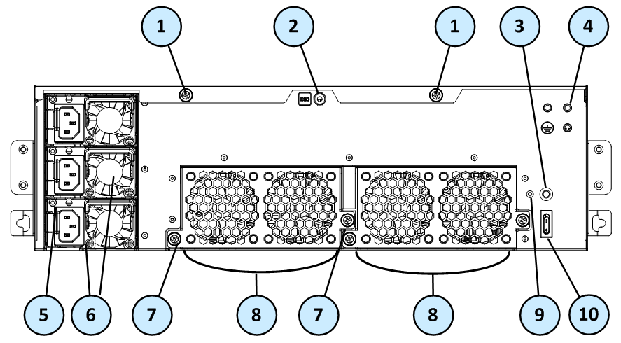

Panel trasero
28600HS
26000/28000
Elemento
Componente
Descripción
1
Tornillos de la tapa
Afloje los tornillos para quitar la tapa del dispositivo.
2
3
Botón Alarm Off (apagado de alarma) para unidades de fuente de alimentación
Si hay un cable de alimentación no conectado a la toma de corriente, una alarma suena continuamente. Presione este botón para apagarla. Tenga en cuenta que este botón comienza a funcionar inmediatamente después de encender el dispositivo.
4
Terminales de toma a tierra
Se utilizan para conectar la conexión a tierra.
5
Indicador LED para cada unidad de fuente de alimentación
  • Apagar - Ningún cable de alimentación está conectado a una PSU en el sistema
  • Verde - Sistema encendido
  • Parpadeo verde - Los cables de alimentación están conectados a todas las PSU pero el sistema está apagado
  • Ámbar - No hay ningún cable de alimentación conectado a la PSU pero otras PSU del sistema tiene un cable de alimentación conectado
  • Ámbar intermitente - Advierte de un problema de hardware (alta temperatura, alta tensión, alta corriente, ventilación lenta) que puede provocar un problema en la PSU.
  • Verde con parpadeo rápido - PSU actualizando el Firmware
6
Unidades de la fuente de alimentación
Fuentes de alimentación que puede intercambiar en caliente. Cada fuente de alimentación se conecta a una toma de corriente eléctrica.
Utilice los retenes de cable de alimentación para evitar su desconexión accidental.
En dispositivos 26000/28000 - Las PSU están numeradas de arriba a abajo en el sistema operativo como fuente de alimentación n.º 1 (superior) y n.º 2 (intermedia) y n.º 3 (inferior).
En dispositivos 28600HS - Las PSU están numeradas de izquierda a derecha en el sistema operativo como fuente de alimentación n.º 1 y n.º 2.
Consulte .
7
Tornillos de mariposa para la unidad de ventilador de refrigeración
Afloje los tornillos para retirar la unidad de ventilador de refrigeración del dispositivo.
8
Unidades de ventiladores de refrigeración
En dispositivos 28600HS - Las unidades están numeradas de derecha a izquierda: 1, 2, 3, 4.
En dispositivos 26000/28000 - Las unidades están numeradas en pilas de dos (una interior y una exterior) para un total de 8 ventiladores. Durante la revisión de los sensores en la CLI, se nombrarán como 1-4 interior y 1-4 exterior. Consulte .
9
LED de localización
  • Apagado - Baliza de localización apagada
  • Parpadea en azul: la baliza de localización se activó a través del portal de Gaia o del clish de Gaia
  • Azul fija - La baliza de localización se activó a través del botón Locator
Nota: Apague el LED de localización de la misma forma que lo encendió.
10
Interruptor de alimentación principal
Cuando el dispositivo se apaga, el dispositivo se enciende.
Cuando el dispositivo se enciende, al presionar y soltar el interruptor se encenderá un proceso de apagado ordenado. También puede retener el interruptor durante 4 segundos para forzar el apagado del equipo.

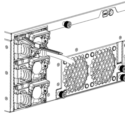

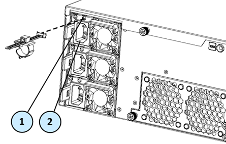

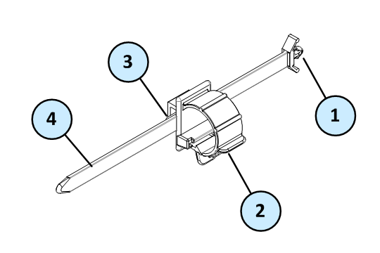

Para instalar el mecanismo de sujeción del cable de alimentación:
Elemento
Descripción
1
Anclaje de retención
2
Lazo para cable
3
Pestaña de la banda de retención
4
Banda de retención
Elemento
Descripción
1
Ranura de la banda de retención
2
Entrada de la fuente de alimentación
Para instalar el retén del cable de alimentación:
  1. Si hay un cable de alimentación conectado a la entrada de la fuente de alimentación, desconéctelo.
  2. Busque la ranura de la banda de retención encima de la entrada de la fuente de alimentación.
  3. Asegúrese de que el lazo para cable del mecanismo de sujeción esté frente a la entrada de la fuente de alimentación.
  4. Inserte en la ranura el anclaje de la banda de retención hasta que encaje y se trabe.
  5. Conecte el cable de alimentación a la entrada de la fuente de alimentación.
  6. Tire de la pestaña del mecanismo de sujeción hacia al costado, para desplazar el lazo del cable en la tira de sujeción.
  7. Mueva el lazo para cable hasta que pueda colocarlo alrededor del cable de alimentación, tal y como se ilustra en la figura siguiente.
  8. Inserte el lado abierto del lazo para cables en la ranura del lazo, hasta que quede sujeto contra el cable de alimentación.
  9. Asegúrese de que el lazo para cable esté sujeto y que el cable de alimentación no se puede desconectar.

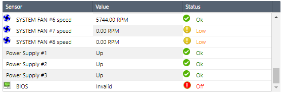

BIOS dual redundante
Para garantizar una adecuada robustez en caso de fallo del BIOS, los dispositivos 26000/28000 están equipados con imágenes BIOS duales y redundantes.
En caso de fallo del BIOS en un dispositivo, este arranca desde una imagen BIOS de recuperación de solo lectura, que posibilita la funcionalidad completa del dispositivo.
En caso de fallo del BIOS, se muestran estas notificaciones:
  • El indicador LED de alerta del dispositivo en el panel frontal parpadea en rojo.
  • La página del portal de Gaia Maintenance> Hardware Health muestra que el sensor del BIOS es Invalid y que su estado es Off.
    Ejemplo (desde un dispositivo 26000):
  • Se envía un mensaje de captura de SNMP (si se ha configurado la captura de biosFailure en el portal de Gaia o en el clish de Gaia).
    Ejemplo:
Para realizar la recuperación de un fallo del BIOS, consulte sk108517 o póngase en contacto con el soporte técnico de Check Point. El dispositivo es plenamente funcional hasta que se complete la recuperación del BIOS. Tenga en cuenta que el arranque en modo recuperación del BIOS puede tardar unos minutos.

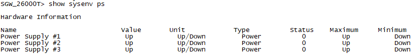

Para supervisar las PSU mediante la interfaz de línea de comandos CLI:
  1. Conéctese a la línea de comandos del dispositivo.
  2. Inicie sesión en el clish de Gaia.
  3. Ejecutar:
    show sysenv ps
    Salida de muestra para un dispositivo 26000 Turbo:
    Donde:
    Columna
    Descripción
    Name
    Power Supply #1 - La PSU en la ranura de PSU superior.
    Power Supply #2 - La PSU en la ranura de PSU central.
    Power Supply #3 - La PSU en la ranura de PSU inferior.
    Value
    Up - La ranura de la PSU que contiene una PSU está activa.
    Down - La ranura de la PSU contiene una PSU y no está conectada a una fuente de alimentación.
    Empty - No hay nada en la ranura de la PSU.
    Dummy - La ranura de la PSU contiene un relleno ficticio (soportado solo por 1 ranura de PSU en un 26000 Base/Plus.
    Unit
    Up/Down - El tipo de unidad de medida utilizado para las PSU es arriba (Up) o abajo (Down).
    Type
    Power - El tipo de sensor es una fuente de alimentación.
    Status
    0 - Indica que no se encontraron problemas.
    1 - Indica un error.
    Maximum
    Minimum
    Indica los umbrales máximos y mínimos. Para las PSU, solo se miden como Up y Down.
Reemplazo y actualización de componentes
El dispositivo tiene piezas que puede reemplazar fácilmente para reducir al mínimo el tiempo de inactividad. También hay componentes que se pueden instalar para actualizar el dispositivo. Estas son las partes y los componentes que se pueden utilizar con el dispositivo:
  • Guías telescópicas
  • Tarjetas de línea (excepto 28600HS)
  • Transceptores
  • Fuentes de alimentación de CA y CC
  • Dispositivos de almacenamiento (excepto el 28600HS)
  • Memoria del sistema (excepto el 28600HS)
  • Unidades de ventiladores de refrigeración (excepto el 28600HS)
  • Administración automatizada - En los modelos Base del dispositivo, la Administración automatizada es opcional por defecto.
Para obtener más información acerca de la instalación de estas piezas y estos componentes, vea la página principal del dispositivo.
A menos que se lo indique el soporte técnico de Check Point, los acuerdos de garantía y soporte le prohíben reemplazar piezas.
