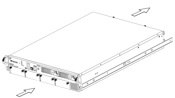

Монтаж устройств серии 16000 в стойке
Устройства серий 16000/16200/16600HS можно устанавливать с телескопическими направляющими. Инструкцию см. в брошюре Установка телескопических направляющих.

Вентиляционные отверстия устройства
При монтаже устройства в стойке оставьте достаточно пространства перед его вентиляционными отверстиями для надлежащего отвода тепла от устройства.
Важно. Перекрытие вентиляционных отверстий может привести к перегреву и повреждению устройства. |
По результатам испытаний даже в самых жестких условиях эксплуатации направляющие устройства и стойки не преграждают доступ воздуха к устройству. Конструкция устройств предусматривает их монтаж с помощью этих направляющих.
